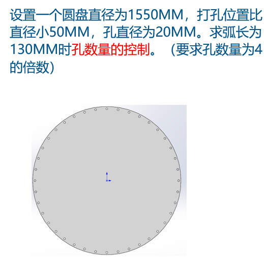

1、        参数化设计流程。从本源上来控制模型。这一步需要对产品有准确的了解与认识,清楚整个模型的控制要求与控制参数。如下例:
在SOLIDWORKS中应用方程式控制模型问题(零件) 图179654

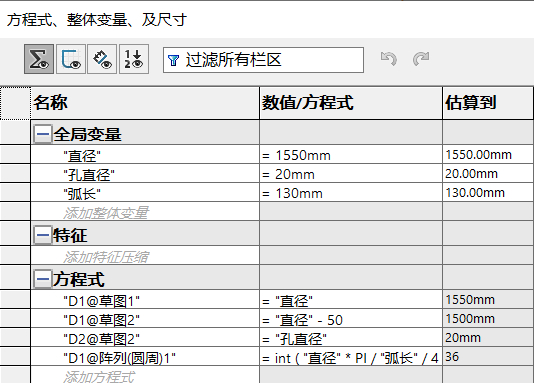

阅读上诉条件可知,主动变量为直径,孔直径,弧长三个。从动变量为打孔位置、孔数量。因此,可直接在零件的方程式中给定主动变量。
在SOLIDWORKS中应用方程式控制模型问题(零件) 图179655
同时将参数赋予模型当中
在SOLIDWORKS中应用方程式控制模型问题(零件) 图179656

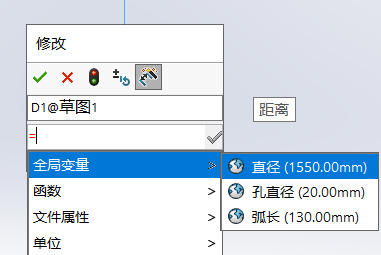

2、        在模型中将参数进行具体化。参数既可以在草图上运用也可以在特征数值上去运用。
方程式中的显示方式如下
在SOLIDWORKS中应用方程式控制模型问题(零件) 图179657
在模型中如下图
在SOLIDWORKS中应用方程式控制模型问题(零件) 图179658
即完成了基础的设定问题。后续如果要进行修改则只需要修改开始设定的主动变量即可。
