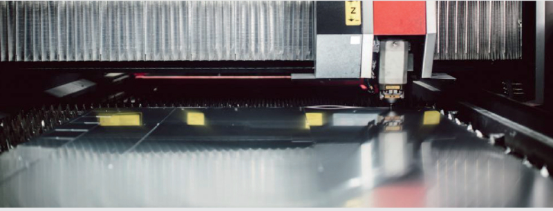

RADAN对于电梯部件制造行业效率提升——案例分享 图179650

Pawle & Company Ltd 大约在世纪之交开始使用RADAN, 2011年,现居此地的雷•阿什比(Ray Ashby) 和妻子若埃尔(Joelle)接管该公司后,RADAN发挥了关 键作用,使公司营业额翻了一番,达到125万英镑。
他们暂时回到使用专有软件来驱动他们的Amada machine tools – an LCG 3015 3.5kw 激 光 和 AE 2510NT冲床 – 但是Ray Ashby说他们回到RADAN是为了两个主要的好处:板材利用率和效

“雷·阿什比说:“我们生产的零件精度高是绝对关键的。” “我们的公差通常在+或- 0.5毫米内,但有些紧到+或- 0.1毫米。随着原材料成本的上升和客户要求更快的交货时间,RADAN确保完美的冲压和型材零件嵌套在最有效的方式,以保持废料的最低限度,并节省至少30% 的时间。
“RADAN已经减少了从输入DXF文件到切割金属所需的时间,减少到仅仅几分钟。在有边裁的地方,我们只需打开一个程序,按一下按钮,就可以改变板材的大小。”
