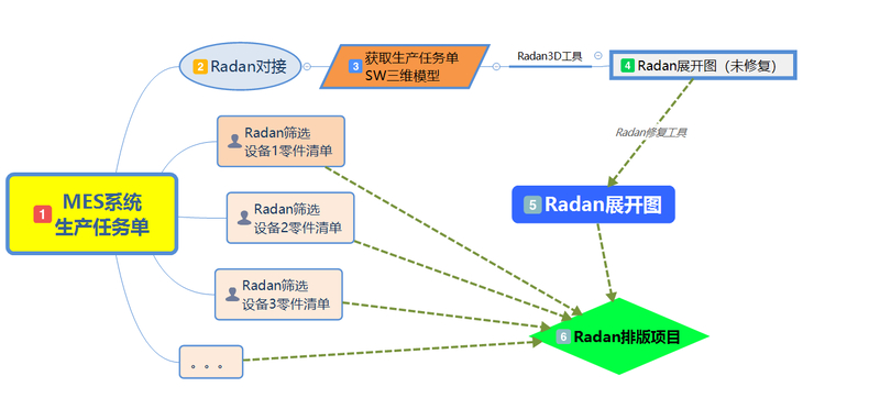

生产准备阶段:业务框架图1

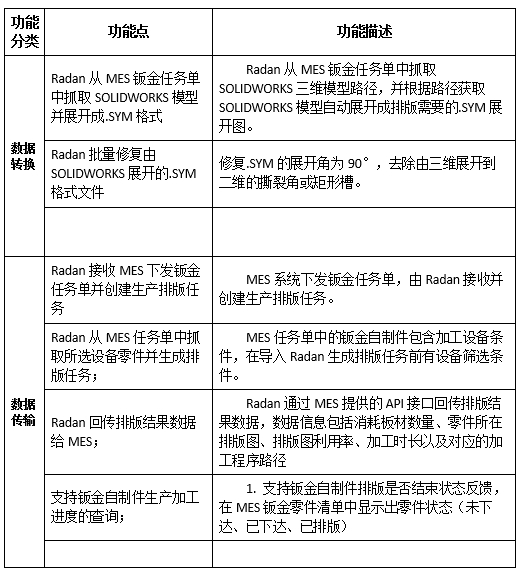

操作人员打开Radan调取MES生产任务界面,Radan根据钣金任务清单调用Radan3D工具将任务单中的钣金件三维模型进行展开,对钣金件展开图进行展开修复,将展开无问题的.SYM展开图形获取过来,同时提取产品BOM,根据分配对应设备进行创建排版任务。

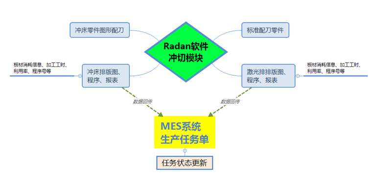

数据回传,业务框架图2:
操作人员根据生产计划,使用Radan给零件进行配置刀具、排版并生成排版图,输出激光/数冲程序、零件标签以及报告,完成之后回传数据给MES系统,并反馈生产任务状态。

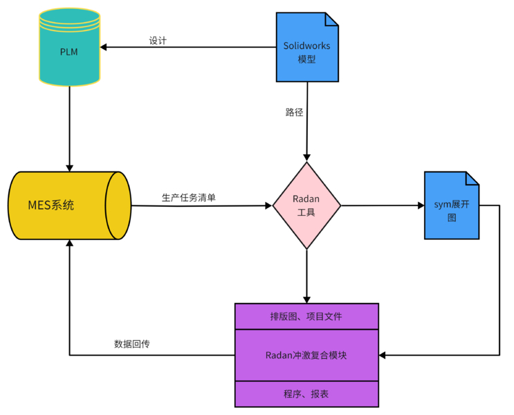

2.4 Radan数据构架管理
数据框架
Radan通过客户端操作从MES&PLM 路径下中获取Solidworks三维模型,调用Radan3D批量展开工具,获取钣金工艺信息和.SYM展开图,调用Radan冲切模块,进行排版,产生排版图、冲床/激光程序、排版报告文件,系统所有产生数据,最终存放到网络路径或者数据库服务器中。

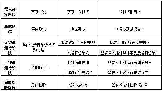

3.2项目实施过程交付文档
3.3项目实施
