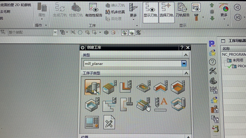

[UG设计] NX2212 工序模块没有中文说明图示
发表于 2023-1-3 17:27:29 | 显示全部楼层 |阅读模式
麻烦各位老师看看
NX2212 工序模块没有中文说明图示 图179561
NX2212 工序模块没有中文说明图示 图179562

 楼主| 发表于 2023-1-3 17:31:29 | 显示全部楼层
设置后还是没有图示

发表于 2023-3-3 22:37:57 | 显示全部楼层
WIN10-64专业版系统测试有
 楼主| 发表于 2023-3-5 17:47:35 | 显示全部楼层
优胜技术支持 发表于 2023-3-3 22:37
WIN10-64专业版系统测试有
谢谢老师回复!是我用了低版本模块(model-plain-1-mm-template)造成的此类问题
