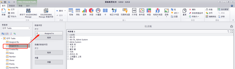

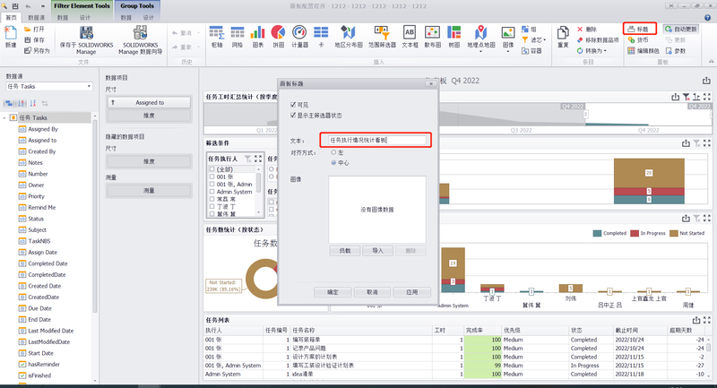

一、        配置过滤条件
1、任务执行人(多选)                2、任务状态(单选)        3、任务优先级(多选)
选择列表框
将Assigned to拖拽到维度
重复以上操作,将Status、Priority也拖拽到维度
单击组,将过滤条件配置在一个组里面(筛选条件组)

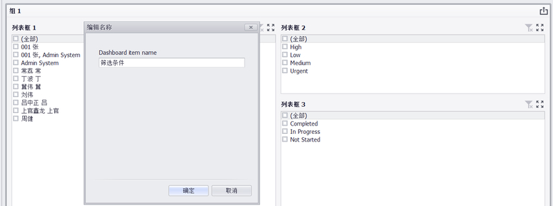

修改控件名称
右击组/列表框,选择编辑名称,开始命名

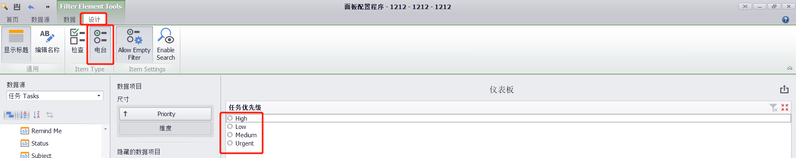

将任务优先级设计样式改为电台,即为单选

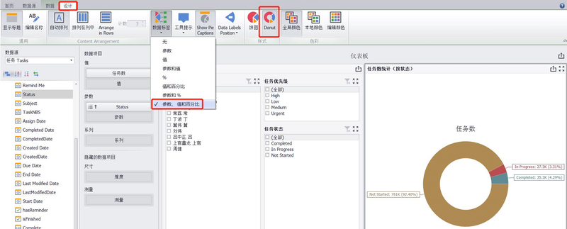

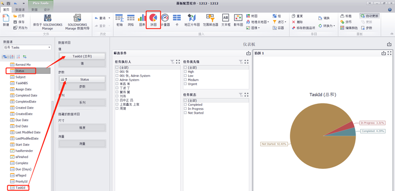

二、        配置任务数统计饼图
单击饼图,将TaskId拖拽进值中,将Status放入参数中
在设计中更改样式,并修改控件名称

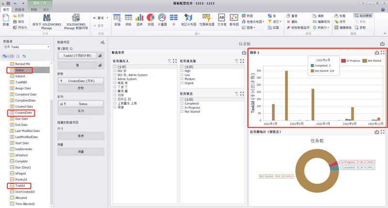

三、        配置任务数统计柱状图
利用柱状图来统计任务创建时间维度上的任务数量
点击图表,分别将TaskId、CreatedDate、Status放入于值、参数、系列
在设计一栏中更改样式
选择显示柱状图中的值,并修改控件名称
任务数统计(按创建时间)
同理,分别将TaskId、Assigned to、Status放入于值、参数、系列,重复以上操作
任务数统计(按执行人)

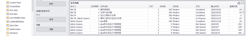

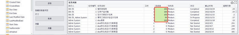

四、        配置任务列表
利用列表来展示任务清单的具体详情。任务列表中展示任务执行人,ID,名称,工时,进度,优先级,状态,完成日期,超期天数。
单击网格,将其拖拽到最下方,拖拽如图所示的字段
修改控件名称
配置条件样式
对进度条设置成绿色且显示数值
将紧急优先级用红色旗标显示

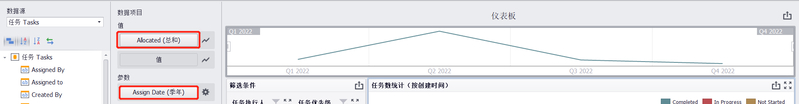

五、        配置范围筛选器
将参数配置成任务的分配日期,值配置为任务的工时数(总和),就可以得到按照时间轴汇总任务工时的范围筛选器
设置样式
修改控件名称
最后,再编辑看板名称
