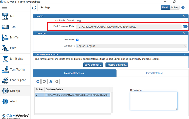

1、改进功能——从默认后置处理器路径自动重新选择设置后置处理器
目的:允许重新定位包含用于编程零件/组件的后置处理器的文件夹,以便无需重新配置用于生成NC代码的后置处理器路径

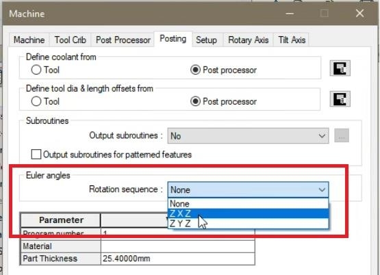

2、新功能——五轴旋转铣削(3+2轴加工)的欧拉角法
目的:提供计算5轴位置铣削旋转角和倾斜角的欧拉角方法。在这种情况下,刀具将定位成垂直于包含待加工特征的工作平面,然后继续执行标准的2.5轴和3轴铣削操作。

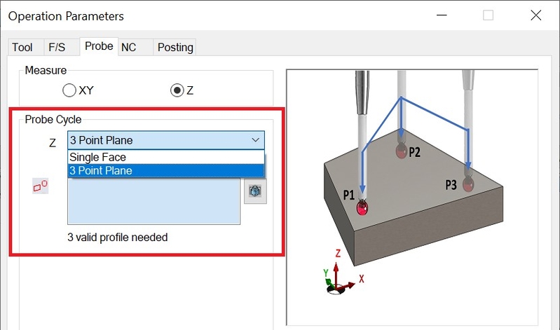

3、新功能——其他探测周期
目的:提供用于校准和测量平面和轴的探测周期选项,来自CAMWorks 2023版本之后,将提供以下附加探测周期:
•3点平面                                •X轴角度测量                                •Y轴角度测量
•X轴第四轴测量                        •Y轴中的第四轴测量

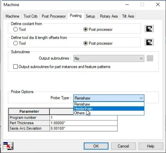

4、新功能——支持探测操作以支持使用Heidenhain后处理器
目的:使用Heidenhain控制器支持机床上的探测操作

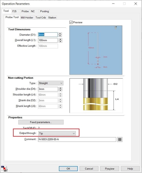

6、新功能——探测工具的输出选项
目标:高级设备选择探测工具的NC程序输出参考选项

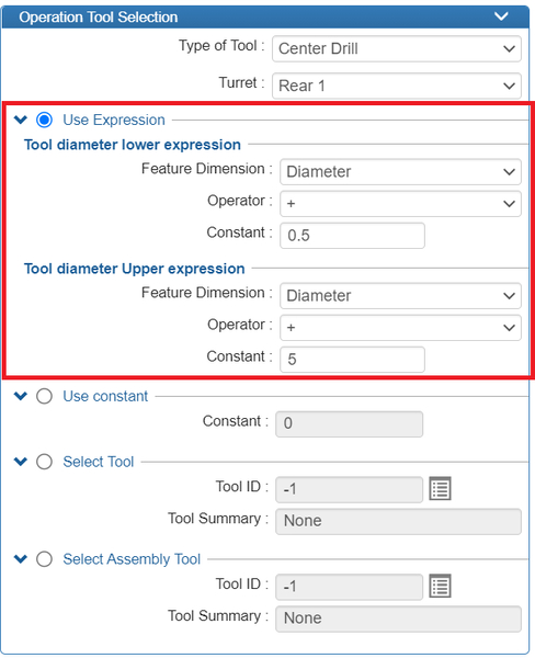

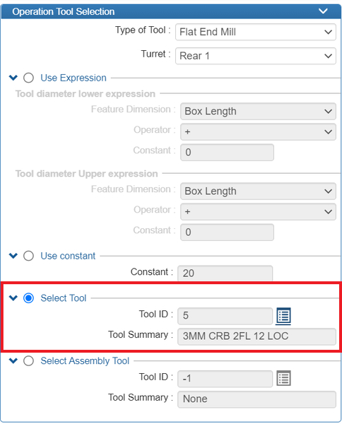

7、改进功能——基于槽长度和特征深度的工具选择逻辑
目的:当刀具选择标准基于表达式而不基于任何特定刀具时,提供改进的刀具选择逻辑,除非考虑刀具长度(无论是否选中刀具选择优先级复选框)

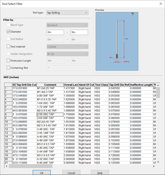

10、改进功能——调整工具选择筛选器对话框的大小
目的:允许调整“工具选择过滤器”对话框的大小,以便用户可以在对话框中查看表的其他列

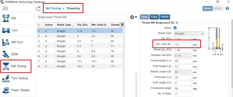

11、新功能——编辑“最小值”的选项。CAMWorks UI中螺纹铣刀操作的孔径
目的:为用户提供在CAMWorks用户界面中编辑螺纹铣削操作的最小孔径参数的选项

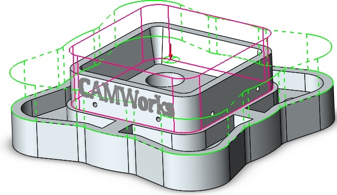

15、新功能——在2.5轴铣削功能向导中定义孤岛的结束方向2的选项
目的:提供在两个方向上定义2.5轴要素孤岛高度的选项
