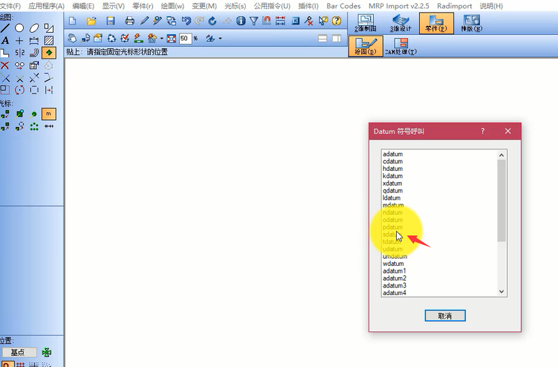

在实际的钣金加工过程中,对于切边又长又多的钣金,冲剪复合是提高效率的利器。
今天,我们就来看看Radan如何支持冲剪复合机器的编程。
1.        首先在零件上标记剪切的部位,调取符号Sdatum,放置到指定部位:
2.        进入排样,直接设置间隙为0:

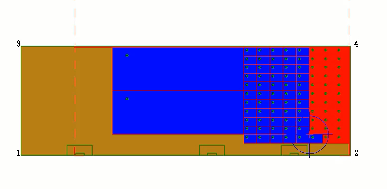

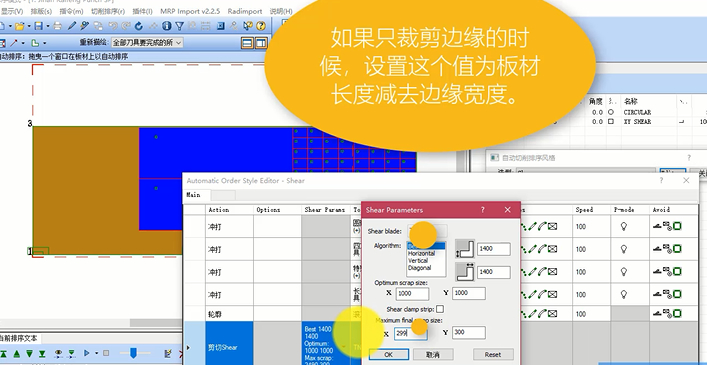

3.        排版完成后,进入排序,可以指定边缘宽度:
4.        模拟,剪切完成的零件,用红色进行标记:
如果,剪切过程中需要重定位的话,也会自动进行重定位。
