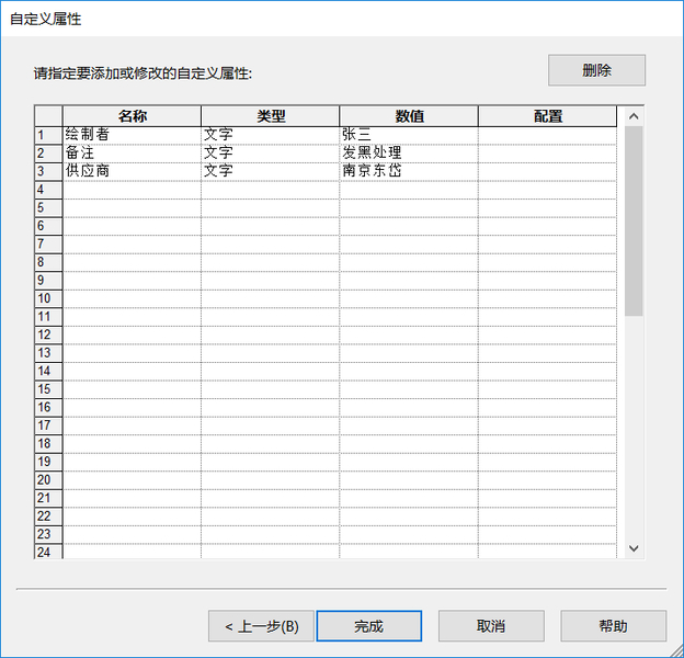

可以选择SOLIDWORKS默认的属性或者自己填写(与SOLIDWORKS软件里面的操作相同),填写完成后点击完成。
SOLIDWORKS 如何快速批量添加零件属性 图179466
