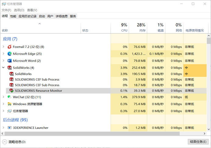

系统总是弹窗可能会对我们的工作造成影响。怎样将该弹窗关闭呢?这里介绍两种方式:首先如果想要在本次的软件使用过程中暂时关闭这一弹窗,可以找到系统任务管理器中SOLIDWORKS应用,在下拉菜单中选择SOLIDWORKS Resource Monitor并结束任务。

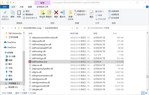

2.        进入SOLIDWORKS的安装目录,找到sldProMon.exe将其删除。

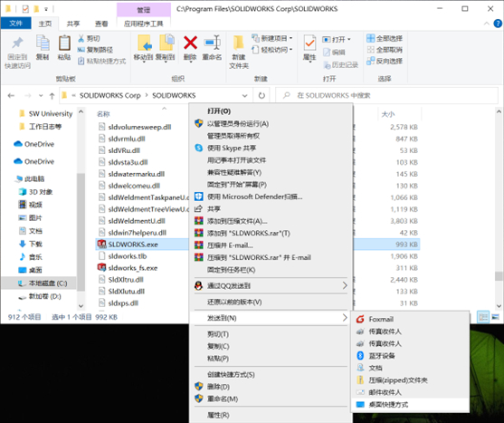

3.        找到SLDWORKS.exe,选中它后鼠标右键选择“发送到”——“桌面快捷方式”并删除原有的快捷方式图标。
