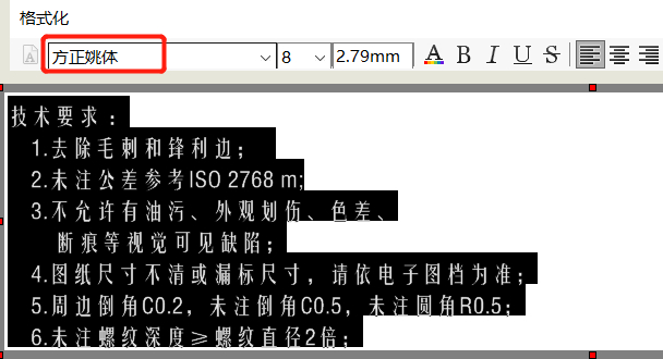

在很多时候,尤其是不同公司产业交流的时候需要发送图纸,但当某一方缺失软件的是就需要将二维的图纸都转成DWG格式。而许多的工程师在SOLIDWORKS工程图转换的时候会发现转换后dwg格式的图纸会有一定的变形,或字体大小不一或出现乱码等情况。不时要炸开图纸来保证图纸的格式一致,面对这种情况少量的图纸可以以此方法来解决,但面对大量的图纸问题该如何解决呢?
其实出现这种问题的根本原因是转化过程中两者字体识别不一致导致的,因此我们需要修改对应的字体识别来根治这一问题。

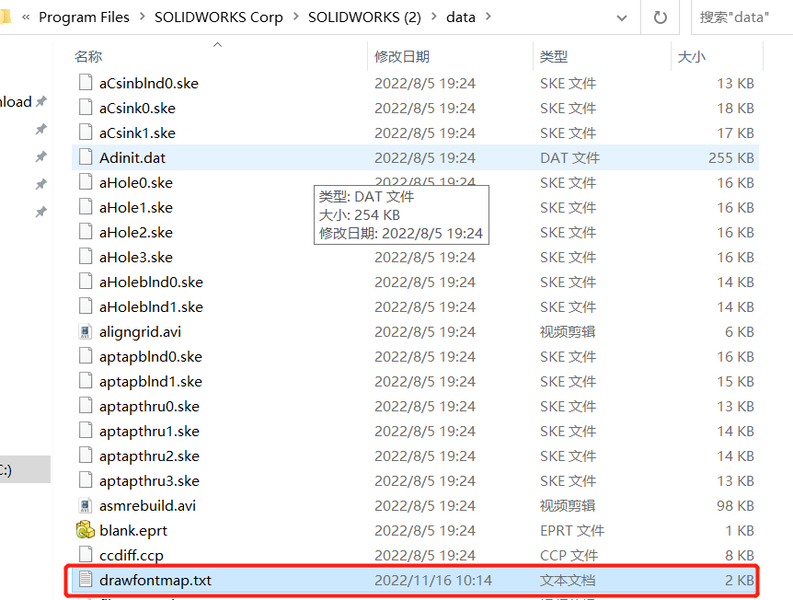

首先在SOLIDWORKS的文件位置中找到字体管理的文本

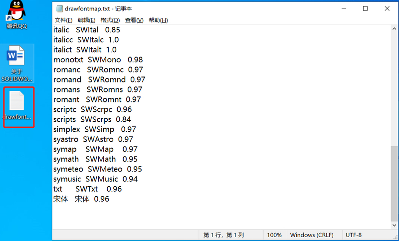

将其复制到桌面进行备份,修改完成后在复制到原始位置进行替换

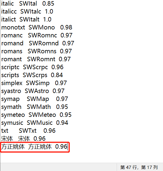

第一列代表转化后的字体,第二列代表SOLIDWORKS的字体,第三列代表两者的比例关系。
加入对应的字体名称。将字体名称填充至文档当中。

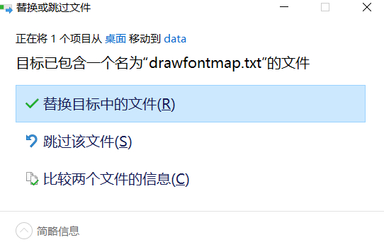

文档保存后放置原始位置进行替换。
再次使用SOLIDWROKS工程图进行转化即可得到正常字体显示。
