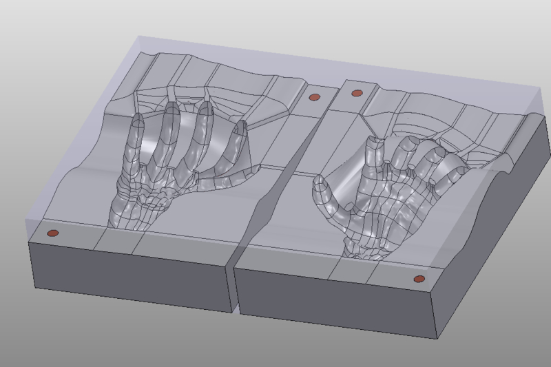

大佬们,像这种模具用等高精加工做,怎么抬高刀路,已经开粗过了的
弯模制作 图179301

模具曲面比较平坦,建议平行加工
