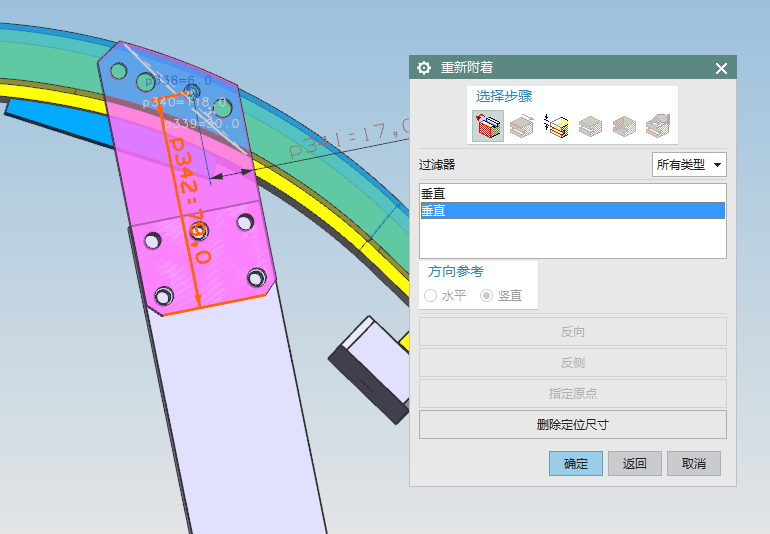

发现打错孔位,想修改一下参数,但不知道怎么改 选择这个 重新附着 按钮后,就不知道怎么继续了,有谁知道吗?请教请教,感谢

请教【NX5之前版本的孔】打错位置了能快速修改吗? 图179288

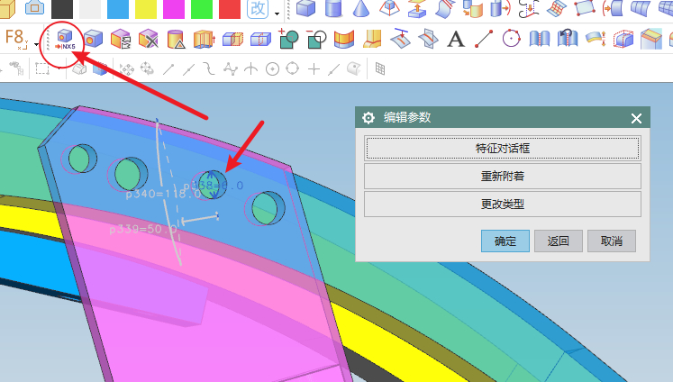

请教【NX5之前版本的孔】打错位置了能快速修改吗? 图179289

发表于 2022-11-25 08:28:27 | 显示全部楼层
选中特征点右键,好像有个【编辑位置】点进去,就可以修改了
