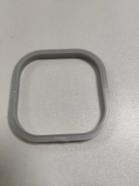

各位师傅,这个产品第一次试模有缩水现象,后把进胶口改大,缩水问题有得到改善,为了打缩水,产品出现了披锋飞边问题,跟客户沟通不能减胶,模芯没有运水,运水在模胚上,模芯底部模胚空了一个大洞,没有撑头,求解决方案 ,谢谢 产品胶厚2.9, 高3.3, 牛角进胶 ABS材料
产品出现缩水跟披锋,求解决方案 图179280
产品出现缩水跟披锋,求解决方案 图179281

发表于 2022-11-20 09:44:10 | 显示全部楼层
建议上传产品老师好分析
发表于 2022-11-20 17:10:39 | 显示全部楼层
产品是不是比较大  耏且只有一个点进胶  产品内的压力差比较大
