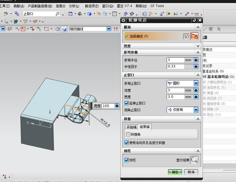

UG 钣金中轮廓弯边使用后没有出现止裂口不知道问题出在哪?和教程上操作一样。有哪位大神和老师可以指导下吗?
关于UG 钣金中轮廓弯边止裂口的问题 图179265
关于UG 钣金中轮廓弯边止裂口的问题 图179266

 楼主| 发表于 2022-11-18 19:29:24 | 显示全部楼层
老师,用的是轮廓弯边命令,使用轮廓弯边时没有止裂口。
关于UG 钣金中轮廓弯边止裂口的问题 图179268

 楼主| 发表于 2022-11-19 09:49:41 | 显示全部楼层
用轮廓弯边命令

发表于 2022-11-19 11:39:31 | 显示全部楼层
我试了下,轮廓弯边止裂口确实做不了,可以用拉伸减掉或冲孔掉也可以的!
