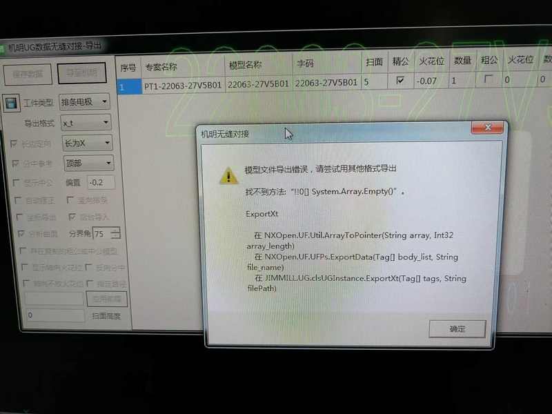

发表于 2022-11-9 17:13:04 | 显示全部楼层
一、检查UG版本号是否稳定版本NX12.0.2.9
https://www.ysug.com/down/18999.html
二、按教程清理系统
https://www.mjzl.cn/thread-602652-1-1.html
 楼主| 发表于 2022-11-25 00:07:59 | 显示全部楼层
公司电脑把WIN7升到WIN10就可以了
