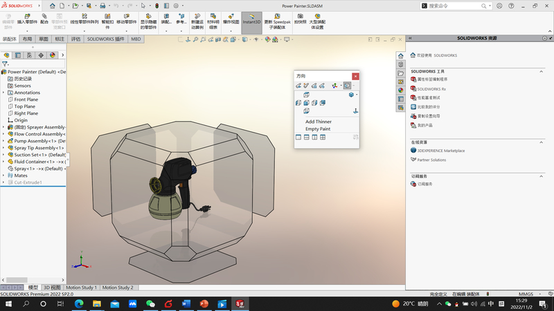

       但有时会出现默认的标准视图不是我们想要的效果的情况。其实我们可以任意更改默认的视图方向,今天将介绍如何通过自定义标准视图的方式来对默认视图进行重设。
       以喷油壶模型为例,默认前视图为喷油嘴。
如何在SOLIDWORKS中自定义标准视图 图179186

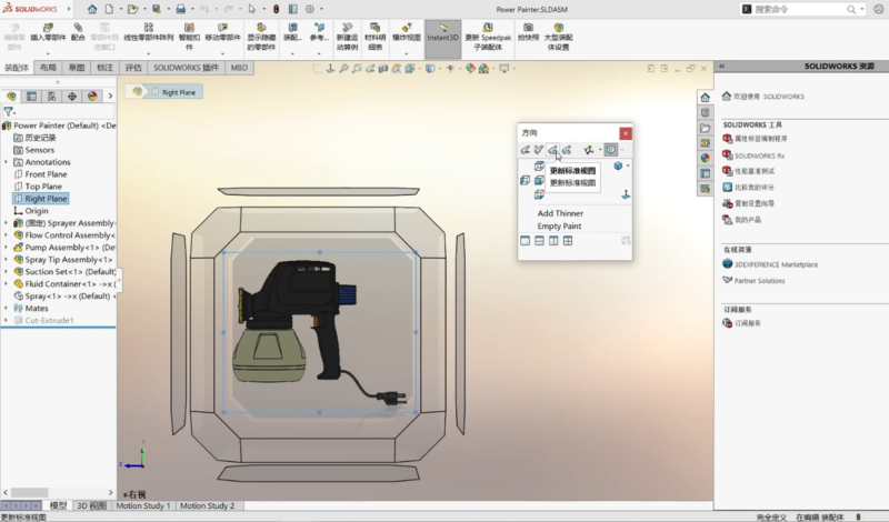

       如果我们想要将图示视图设置为前视图,只需要在切换到想要的视图之后选择视图定向——更多选项,然后点击“更新标准视图”,并选择要为其指派当前视图的标准视图。
如何在SOLIDWORKS中自定义标准视图 图179187

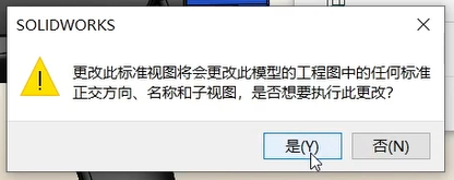

       点击后会弹出对话框“更改此标准视图将会更改此模型的工程图中的任何正交方向、名称和子视图,是否想要执行此更改?”选择“是”。
如何在SOLIDWORKS中自定义标准视图 图179188
       此时切换视图可以发现,所有视图都进行了更新。且工程图中的默认视图也会发生改变。
