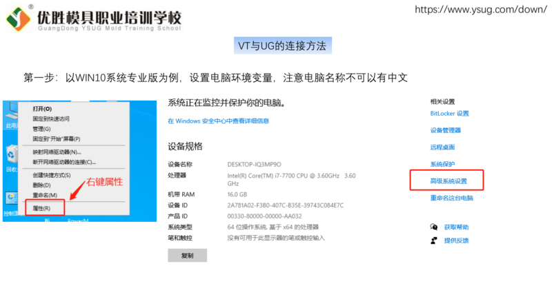

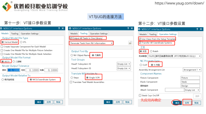

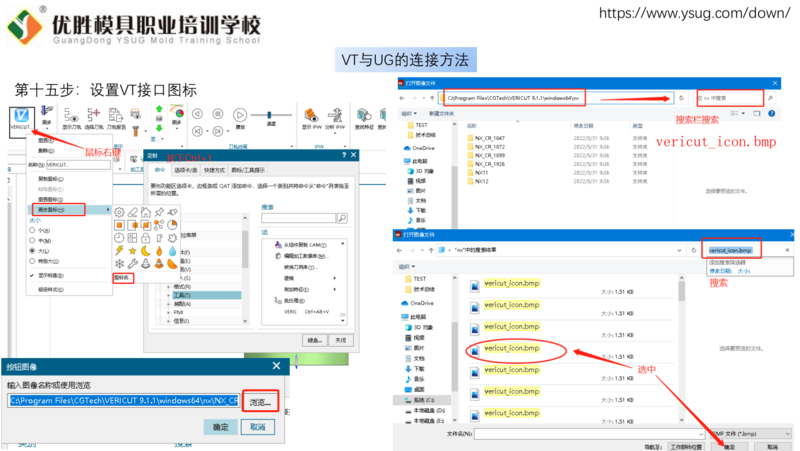

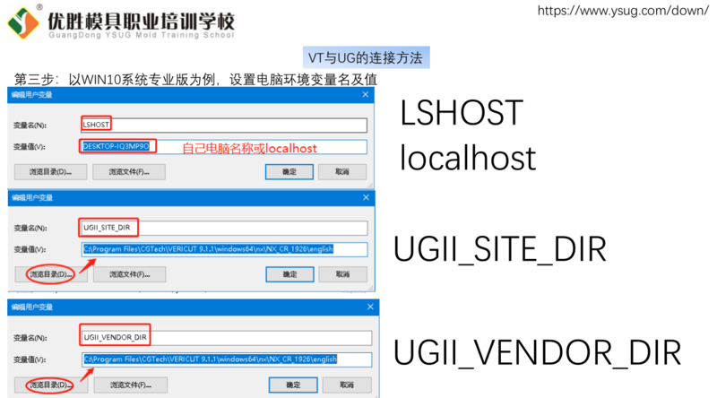

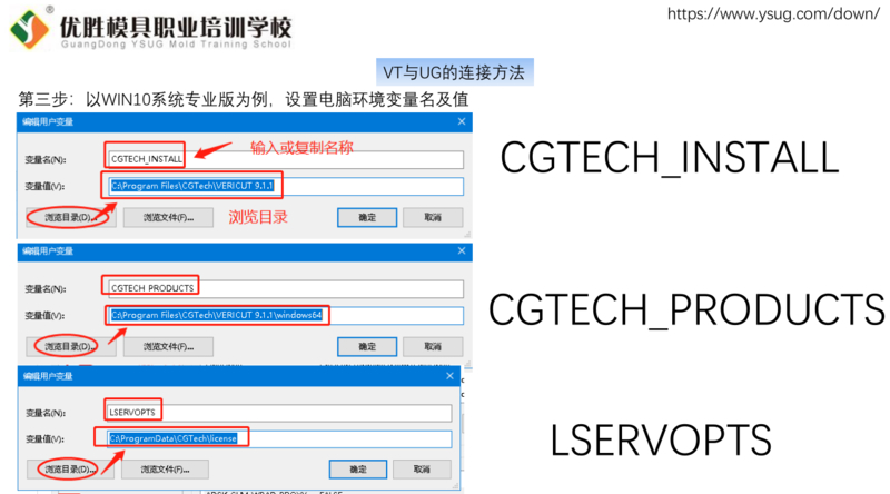

[数控编程] UG连接VERICUT的设置方法
发表于 2022-10-27 09:25:51 | 显示全部楼层 |阅读模式
UG连接VERICUT的设置方法
