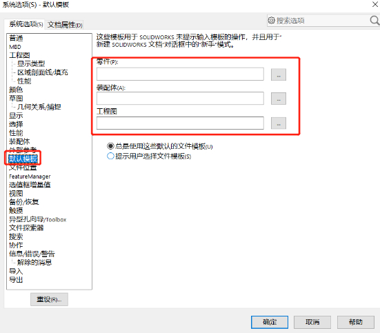

点击接受进入软件设置好默认的模板即可
关于SOLIDWORKS功能出现问题解决方式 图179111
这种方式相当于对软件进行重置操作,依照这种方式能处理大部分功能突然失效问题。
