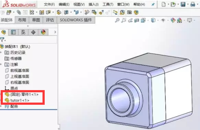

1、生成您想要连接重组的零件,然后生成一个包含这些零件的装配体。保存装配体。如下图所示:

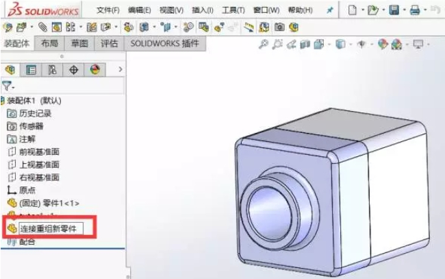

在新零件中,一草图在所选基准面上打开。单击插入 > 零部件 > 新零件,在 FeatureManager 设计树中,用右键单击新零件名称,选取重新命名零件,然后将新零件重新命名。如下图所示:

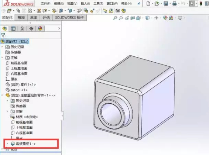

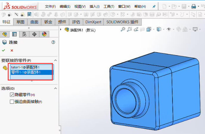

3、单击插入 > 特征 > 连接重组。在连接重组 PropertyManager 中进行选择并设定选项。单击确定以生成连接重组的零件。 如下图所示:
新零件出现在 FeatureManager 设计树中。 零件包含连接重组特征。如下图所示:
