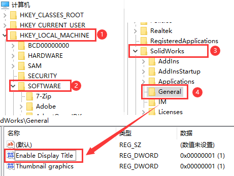

首先,打开 Windows 注册表编辑器。
SOLIDWORKS在设计树中无法进行重命名? 图178956
然后,浏览至以下注册表项:
‘HKEY_LOCAL_MACHINE\SOFTWARE\SolidWorks\General >
SOLIDWORKS在设计树中无法进行重命名? 图178957
最后,对于“启用显示标题”,将“Value data”从“=dword:00000001”更改为“=dword:00000000”。
SOLIDWORKS在设计树中无法进行重命名? 图178958
我们再次打开软件就可以看到Feature Manager设计树中可以进行设置了。
SOLIDWORKS在设计树中无法进行重命名? 图178959
