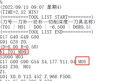

[后处理] 请老师帮忙修改优胜UG3轴后处理
发表于 2022-9-15 09:15:31 | 显示全部楼层 |阅读模式
开头删除  N1 T1 M06   和  M08

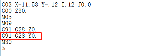

结尾增加  G91 G28 Y0

发表于 2022-9-19 11:14:14 | 显示全部楼层
记事本打开后处理配置文件YSUG3.ini,如下图修改
