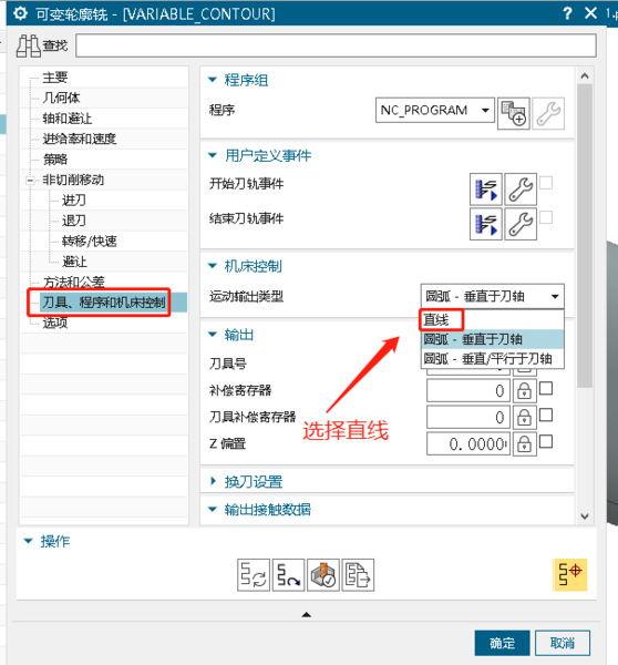

老师,由于我们公司机器种类太多,导致不能用圆弧输出NC程式,请问老师,怎么关闭圆弧输出

发表于 2022-9-9 08:45:36 | 显示全部楼层
老师,请问优胜后处理如何删除圆弧输出,万分感谢 图178896
