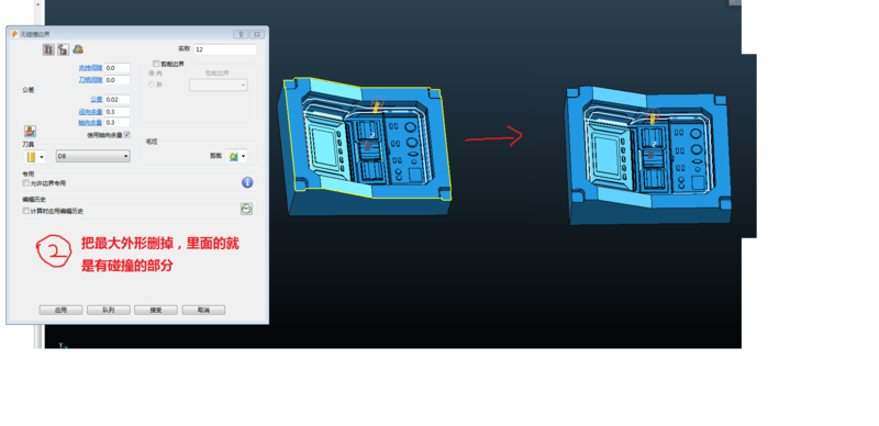

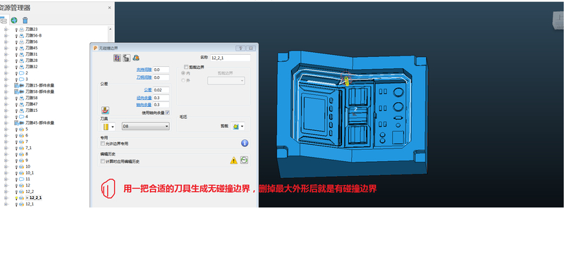

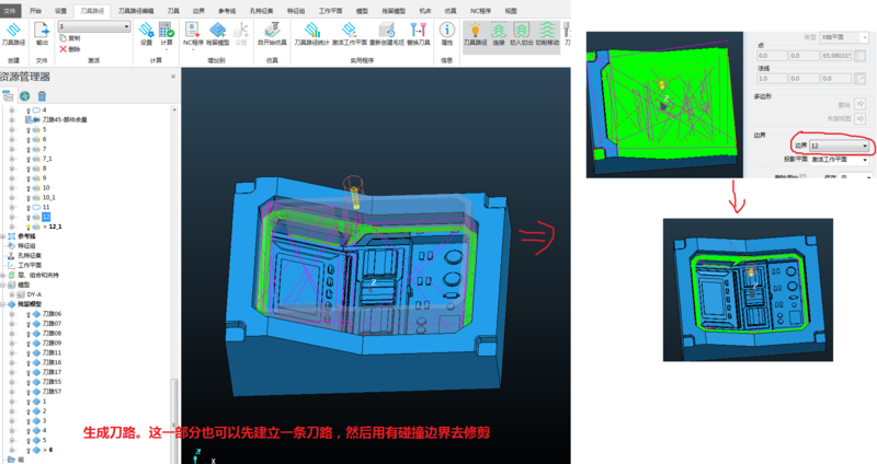

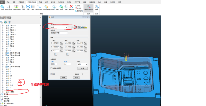

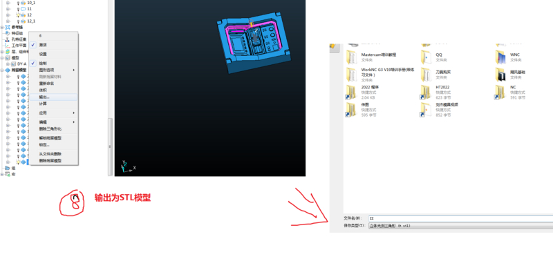

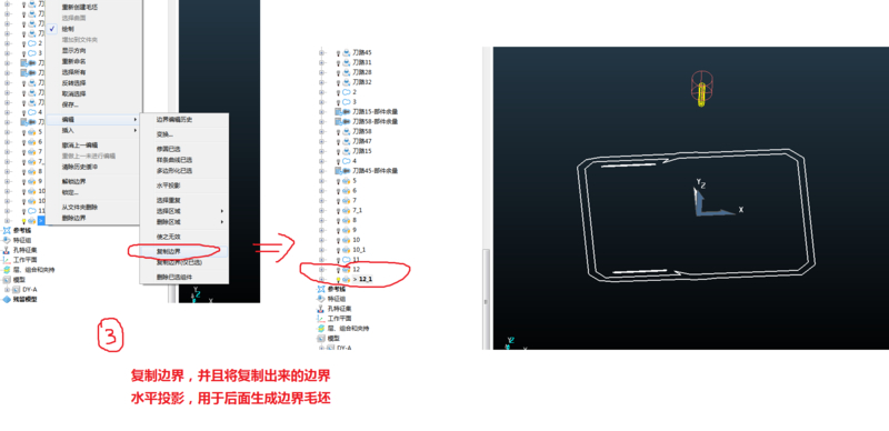

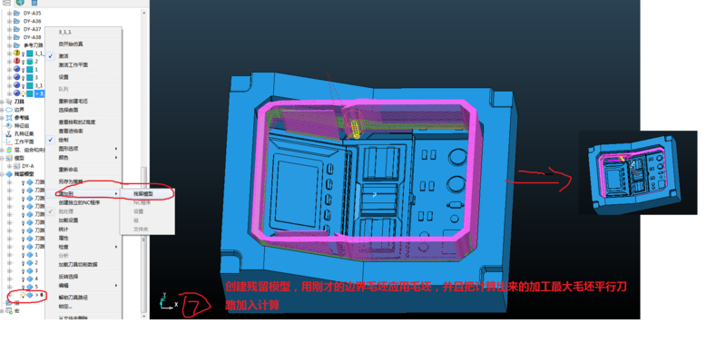

[原创教程] powermill二粗做体挡面,不用自动碰撞检查
发表于 2022-8-31 14:12:49 | 显示全部楼层 |阅读模式
powermill二粗做体挡面,不用自动碰撞检查 图178830 powermill二粗做体挡面,不用自动碰撞检查 图178831 powermill二粗做体挡面,不用自动碰撞检查 图178832 powermill二粗做体挡面,不用自动碰撞检查 图178833 powermill二粗做体挡面,不用自动碰撞检查 图178834 powermill二粗做体挡面,不用自动碰撞检查 图178835 powermill二粗做体挡面,不用自动碰撞检查 图178836 powermill二粗做体挡面,不用自动碰撞检查 图178837 powermill二粗做体挡面,不用自动碰撞检查 图178838 ,详细步骤。相关宏已经做好
短刀挡面宏.rar
1.9 KB, 下载次数: 628
