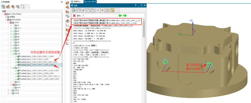

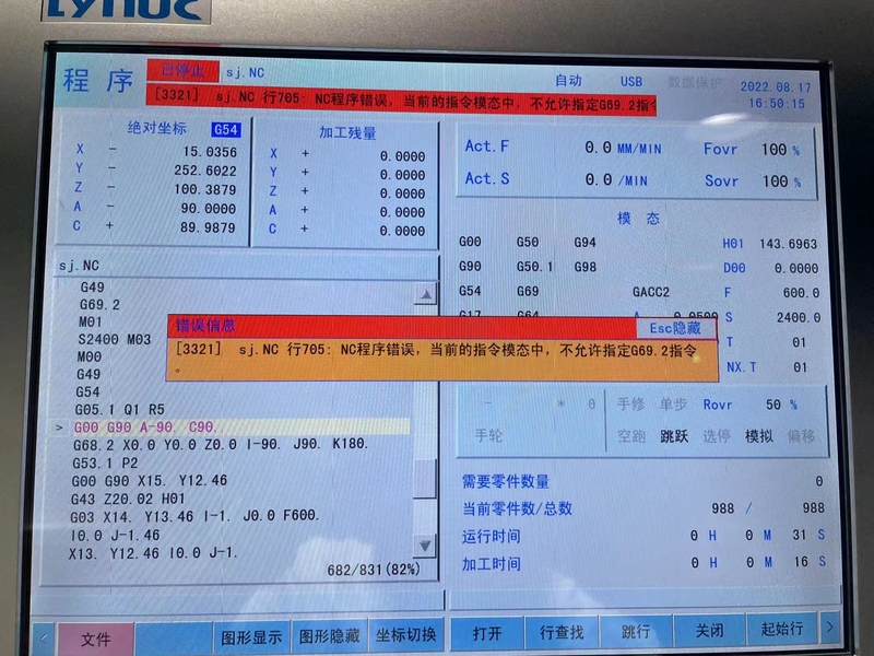

接后处理客户反馈,五轴没有抬刀撞机了,VT模拟没有问题,程序好像也没问题,难道是后处理的问题?
Lynuc铼钠克五轴系统
【撞刀原因分析】
A10平面铣孔工序没有设置安全高度,后处理信息窗口顶部有报警提示。

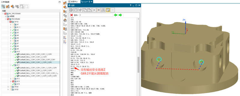

因没有设置安排平面,工序结束没有输出安全Z高度,G69.2从圆弧取消斜平面G68.2,数控系统报警,XY乱跑断刀,如刀补G40不能从圆弧指令取消一样。,幸好没有发生严重撞机事故。

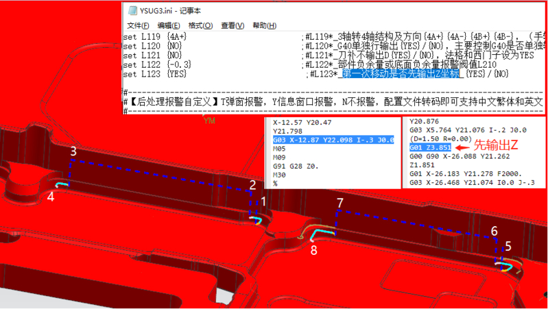

【经验总结】
1、三轴编程有的人习惯不设置安全高度,为此优胜3轴通用后处理增加了1个参数set L123 {YES},第一次移动是否先输出Z坐标。
2、五轴编程一定要设安全高度,不设置安全平面后处理会报警,报警可以自定义设置为弹窗。
