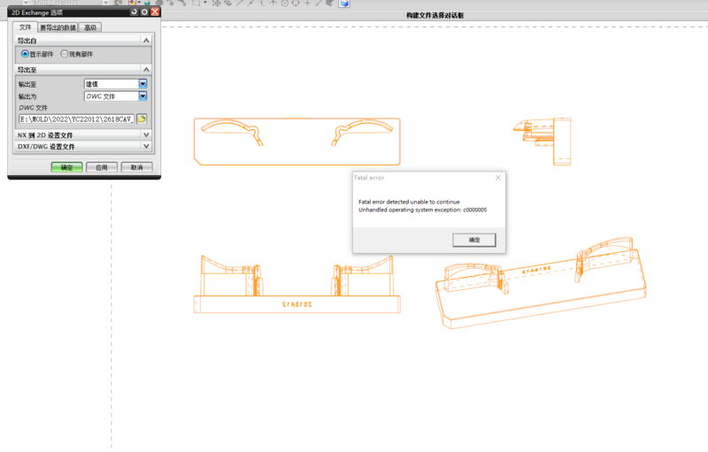

UG8导出2D 出现报警 然后自动关闭UG  不知道什么原因 ?

重置2D转换或者重启电脑试试看

重置2D转换或者重启电脑试试看
谢谢老师 但是没用

建议重装UG,这个可能是你安装的电脑名有中文,或者安装的目录上有中文的字符,或者有其他原因,网上很多的说是升级驱动,很麻烦,不如重装UG。
