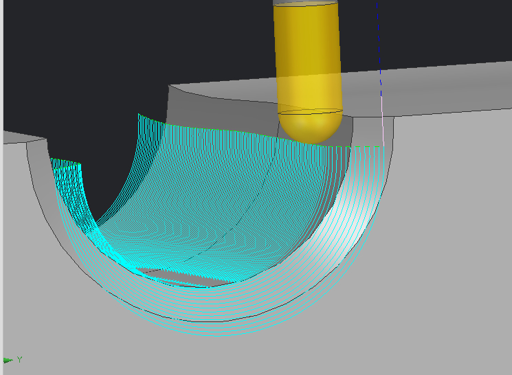

区域铣削螺纹向上铣削
区域铣削螺纹向上铣削 图178665
奋斗中
发表于 2022-8-10 08:42:30 | 显示全部楼层
拉伸做辅助体,等同于PM的径向余量抬高

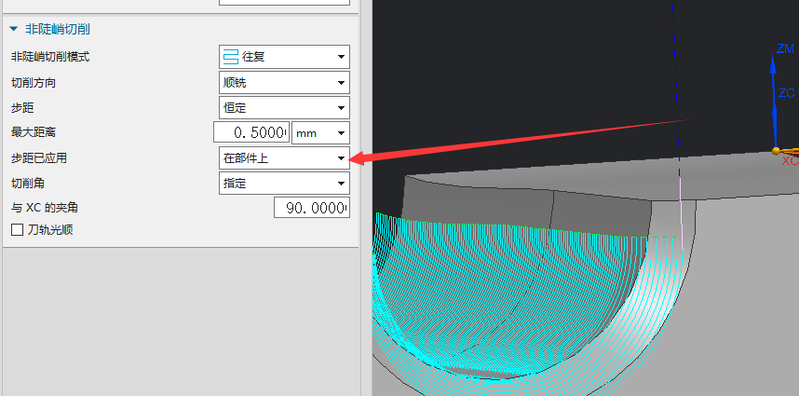

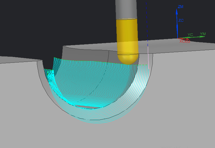

发表于 2022-8-10 14:19:16 | 显示全部楼层
第一步 设置步距应用在部件上
第二步设置在边上延伸
区域铣削螺纹向上铣削 图178671
区域铣削螺纹向上铣削 图178672
区域铣削螺纹向上铣削 图178673
区域铣削螺纹向上铣削 图178674
