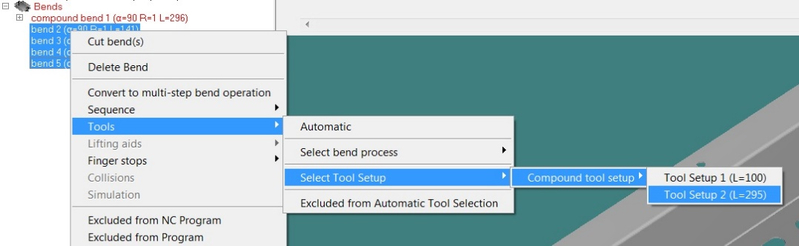

加载手动工具选择窗口并输入正确的值,以便像以前一样选择您的冲头和冲模。 选择[OK],第二个刀具设置将出现在第一个刀具原理图右侧.
我们现在需要将刀具设置分配给折弯。选择前4个弯在树上。:
选择[确定]。 刀具设置现在将被更改,您可以删除刀具设置2.删除刀具设置在设置中间右键单击并选择[删除刀具设置].
现在您需要将弯曲2-5分配给剩余的刀具设置.
重新选择后挡块并运行模拟。 您现在应该可以模拟,编译和打印而不会出错.
