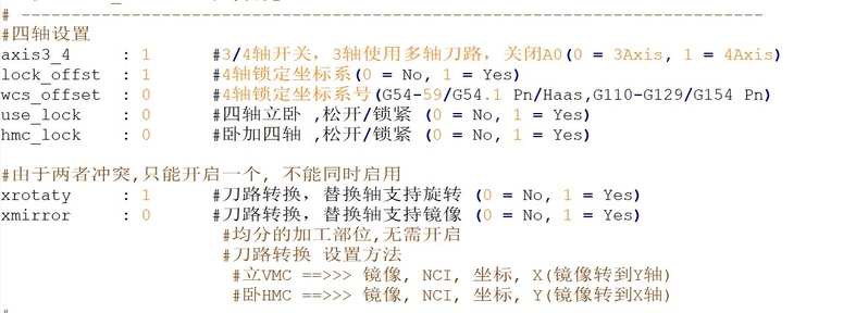

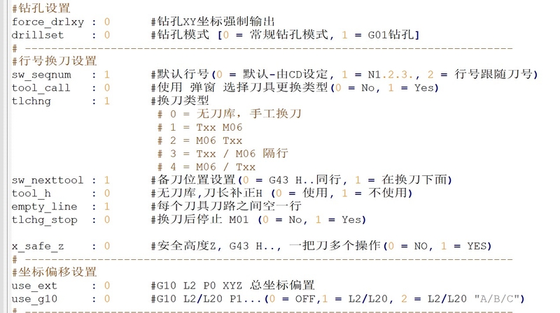

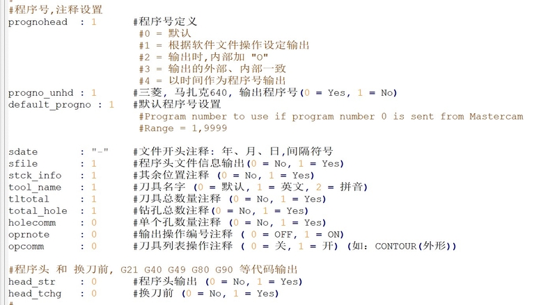

本帖最后由 75921872 于 2022-7-20 18:34 编辑 X9 2022 2023, 多个系统,立加 卧加,3轴 4轴通用后处理,解决机床系统不统一的烦恼。钻孔功能多样。
查看: 2713|回复: 7
[原创教程] Mastercam多系统 立式卧式 省心高效后处理
发表于 2022-7-19 15:38:47 | 显示全部楼层 |阅读模式
更多图片 小图 大图
组图打开中,请稍候......
Mastercam X9 2022 2023三四轴 立卧多系统通用后处理.rar
1.08 MB, 下载次数: 1198
