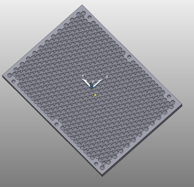

大佬们,这个模型开粗,怎么让他有顺序的开出,而不是东一个西一个

策略顺序里面可以选顺序方向

你只用编拐角一个,然后阵列过去

我刚才试了一下,阵列过去就会出现过切
