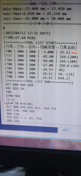

老师这个G17怎么去掉?改成侧铣头后处理
下面G17是把刀补打开了就多出来个G17

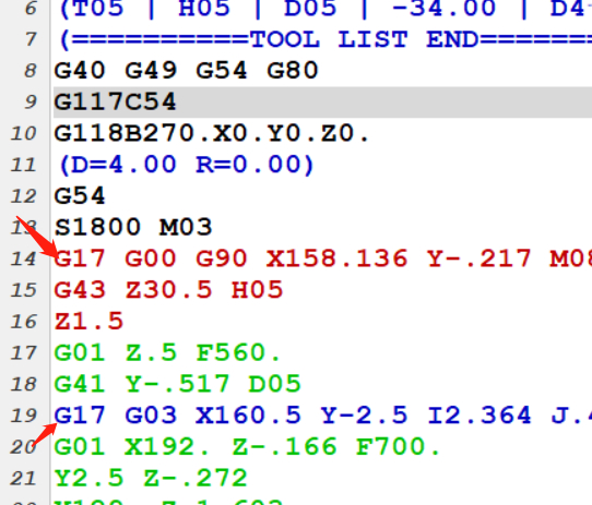

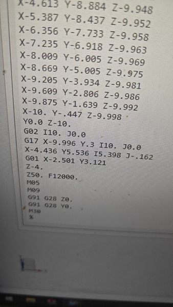

发表于 2025-11-11 09:23:18 来自手机 | 显示全部楼层
优胜模具 发表于 2022-7-4 22:41
用记事本或写字板打开YSUG3.def,搜索G_plane,删除如下行
G_plane[$mom_sys_cutcom_plane_code($mom ...
老师您好,我按照您的方法删除了你提供的那行,(我通过筛选的,已经确认所有的完全删除)但还有其跟您提供那行很像的(其中其他代码不一样(我没有删除))然后吧,还是有个别地方会出现g17,如图
