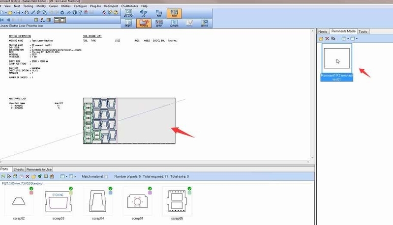

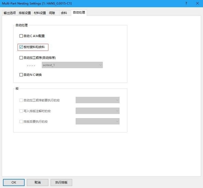

今天,我们要说明的是Radan的余料功能!通常,在我们实际排样的过程中,都会产生余料,还有些边角料,通常这些板材的形状是异形的,下次就可以直接调用余料使用。当然,我们还会通过AutoCAD来绘制它的形状!然后导入到Radan中,进行排样!
1.1余料的存放
在自动排版选项里面,自动处理项目下,可以设定自动切割余料。
一旦执行自动排版,软件就会对余料进行自动切割保存。

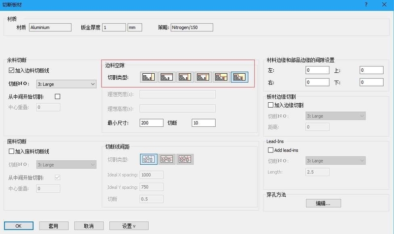

自动排版余料选项,还可以选择保存余料,设定余料存放的位置,并且可以设定可存贮的最小余料面积,是否只保存长方形余料。
当然对于余料的切割方式也可以进行设定。

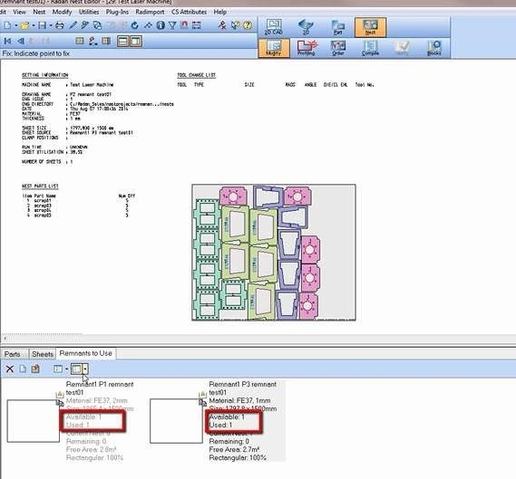

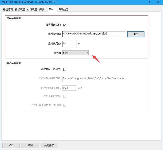

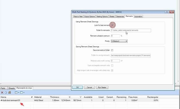

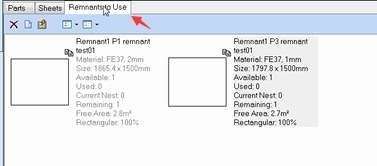

      1.2余料的使用
下次进行自动排版的时候,就可以选择使用余料,并设置优先级。
在项目下方,可以看到余料的使用情况。
一旦自动排版使用余料后,余料状态也会发生变化,数量会随之更新。

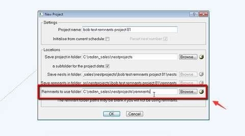

1.3 手动绘制余料图形和使用
只需要手动绘制好余料图形:
当然也可以设定这块余料的数量,材质、厚度等信息。
然后存放到指定余料文件夹位置,下次使用的后,指定余料位置即可:
通用可以进行使用:
