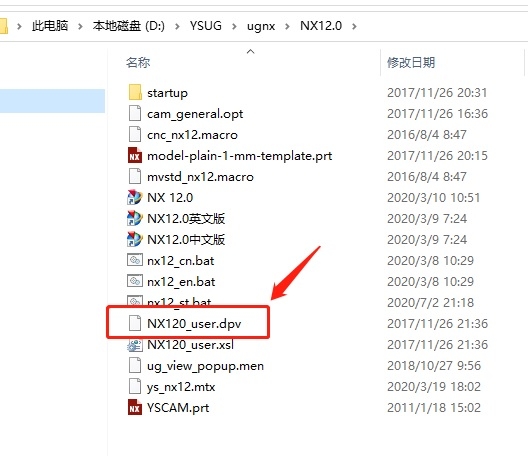

老师们好。我UG12.0的,在用户默认设置里面已经把线宽的那个√去掉了。可是每次新建部件做的刀路还是粗的,没有用。(从首选项里面看还是打钩,从用户默认设置里面看没打√,所以很奇怪)
首选项改了有用,可是只是临时的。
请问只是什么原因导致的呢?

将用户默认设置、设置好的DPV文件添加到外挂用外挂来驱动
