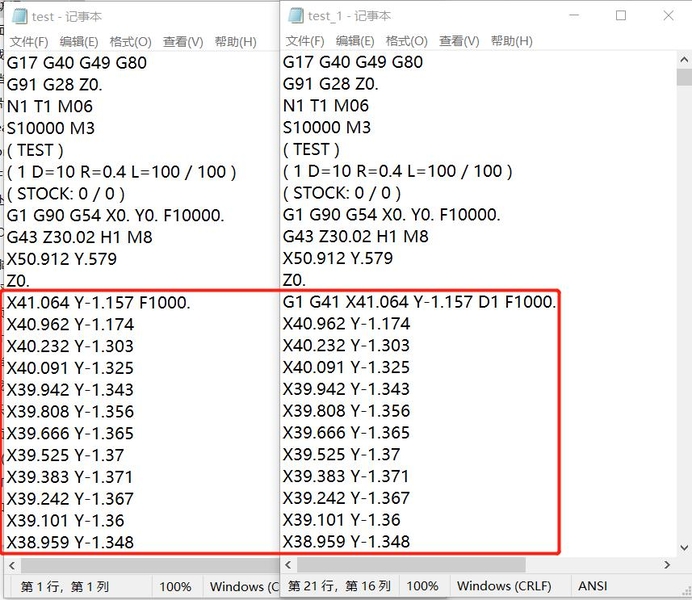

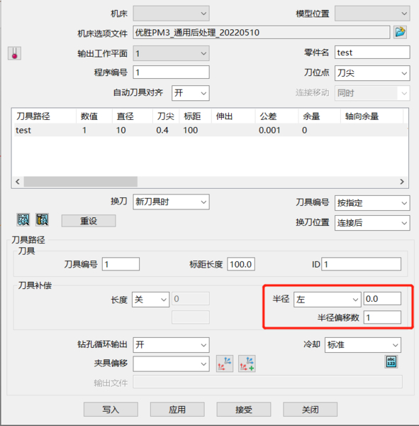

NC程序设置中已经设置为左刀补,G41指令也已经输出,但是输出的刀位点和没有设置刀补的时候是一模一样的,并没有发生变化,请教老师是怎么回事?

程序坐标是一样的,机床系统补正
