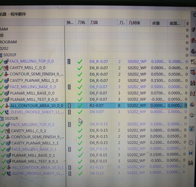

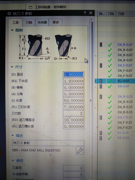

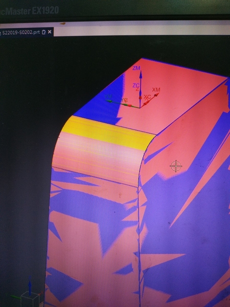

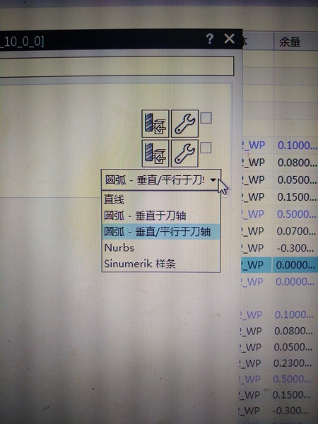

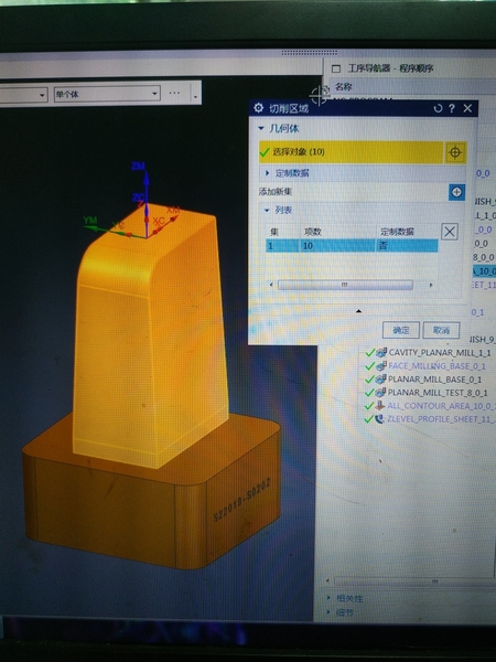

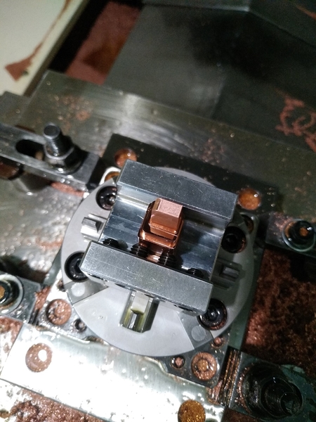

求助个问题,最近电极总出现加工不到位的情况,使用  曲面螺旋加爬面  功能,同一台机,跑等高可以加工到数,使用的NX2027版本编程,用星空外挂自带后处理试了也不行,单独后处理这一条程序也不行,曲面螺旋爬面用球刀加工,骗刀给了火花位,加工出来没有火花位,是实数,铜公顶面两边有角(余量),三菱M70系统,改天使下NX12.0.9,有遇到的朋友给个方案,谢谢!
