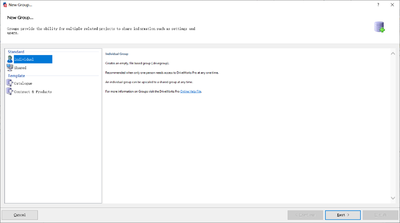

1、        创建一个新的组来进行模型数据的捕捉
关于参数化设计软件DriveWorks分析模型、捕获模型数据 图177987

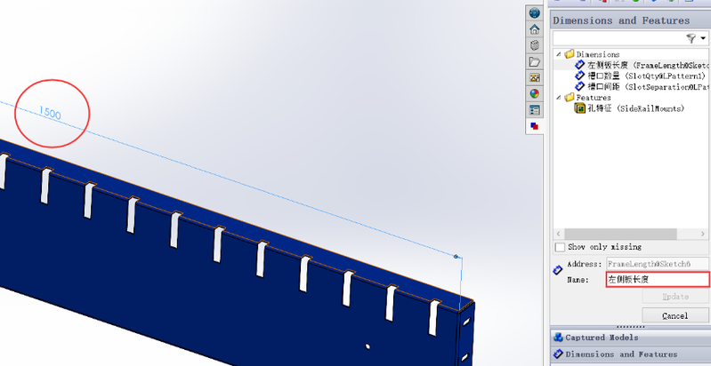

3、        捕获模型数据(点击1后会出现零件选择界面)再单机某一个零件进入捕捉界面捕捉。
关于参数化设计软件DriveWorks分析模型、捕获模型数据 图177989 关于参数化设计软件DriveWorks分析模型、捕获模型数据 图177990
点击零件捕捉相应的数据值,如长度1500并在右下角红框内注入名称,完成捕捉。
关于参数化设计软件DriveWorks分析模型、捕获模型数据 图177991
