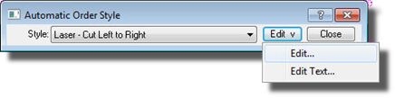

2        编辑排序文本
为了创建或编辑一个式样文件,在编辑(Edit v)下拉菜单中选择编辑Edit… 选项 。

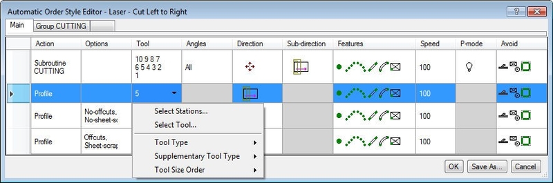

        选项下拉菜单
从下拉列表中选择加工(Tool)选项类型,退出菜单。
        加工(Tool)下拉菜单

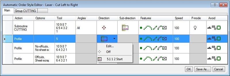

        方向(Direction)下拉菜单
采用编辑(Edit)选项来选择并设置一个要求的切割方向。

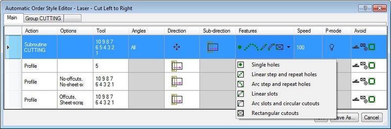

特征(Features)下拉菜单
采用点击每个选项旁边的方盒来选择要求的特征,这些方盒对应各种特征类型。
