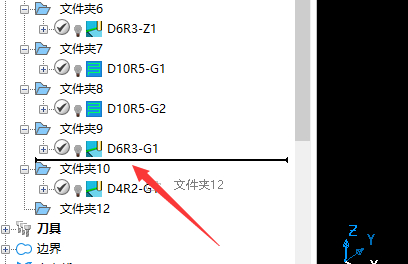

老师们 PM2022文件夹 拖动不在文件夹下 在目录里怎么操作? 我想要的是拖动在文件夹下面就好 但是一拖动他就在上一个目录里了 !
老师们 PM2022文件夹 拖动不在文件夹下  在目录里怎么操作 图177956 老师们 PM2022文件夹 拖动不在文件夹下  在目录里怎么操作 图177957

发表于 2022-6-21 11:21:57 | 显示全部楼层
这位同学,在拉的时候注意黑线的长短。
老师们 PM2022文件夹 拖动不在文件夹下  在目录里怎么操作 图178186
老师们 PM2022文件夹 拖动不在文件夹下  在目录里怎么操作 图178187
 楼主| 发表于 2022-6-29 15:53:00 | 显示全部楼层
bole87 发表于 2022-6-21 11:21
这位同学,在拉的时候注意黑线的长短。
   是的 这里 我发现了 哈哈 好隐蔽
