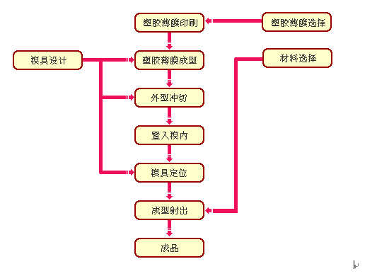

IMD(In-Mould-Decoration)它是指是把一个丝印有图案的FILM放到塑胶模具里进行注塑。此FLIM大致可分为三层,基材(一般为PET) INK(油墨)耐磨材料(多为一种特殊的胶)当注塑完成后,film和塑胶融为一体,耐磨材料在最外面,在手机显示屏多采用这种工艺,塑胶材料多为PC, PMMA, PBT等,它主要有耐磨和耐刮伤的作用。还有一种叫IML(IN-MOUld-Lable)技术,和IMD大致相同,只是注塑后flim就像冲压的料带一样拉出,只是将印刷图案转印到塑胶件上,又称模内转印 。
IMD有两大类, 一类在注塑模腔里预置的是PC的,单片的。另一类是PET的,链状的(很像电影胶片或印好没裁的方便面口袋)。
前者成品就MERGE了PC片,后者只把PET链上的油墨带走,但PET材料(链子,又称FOIL)不被MERGE进零件。
前者因PC厚,只可用丝网印,所以效果较粗糙,如MOTOROLA的V66的前盾牌形状已经算是很精致了,
后者因PET薄,可用胶版印,很细腻,尤其电镀和透明,金属及表面细腻纹理都很好,如MOTOROLA的V60的前电镀和黑色肌理效果。
其IMD其实是IN MOLDING DECORATION 的简称。
松下方煲上的控制面板就是典型的IMD,是把一个丝印好的PET薄膜放到注塑模具里进行注塑。材料一般是PC、透明ABS、PMMA。注塑后薄膜和塑料结合为一体。
一般来讲用IMD有两个背景原因,
1, 有些效果用注塑是在难以模拟,比如胡桃木的汽车仪表板。
2,在小片零件上集成几种效果很难,比如MOTO V60的前三角片, 集中了电镀,透明,丝网印,但本身又要求精致,试想用真实电镀,透明片分别注塑再拼接基本很困难。
还有一种方法实现就是在模具阶段做零件表面皮纹(TEXTURE)时件外表面光滑,内表面用粗糙纹路,但对模具有要求,因为粗纹理拔模角大。
