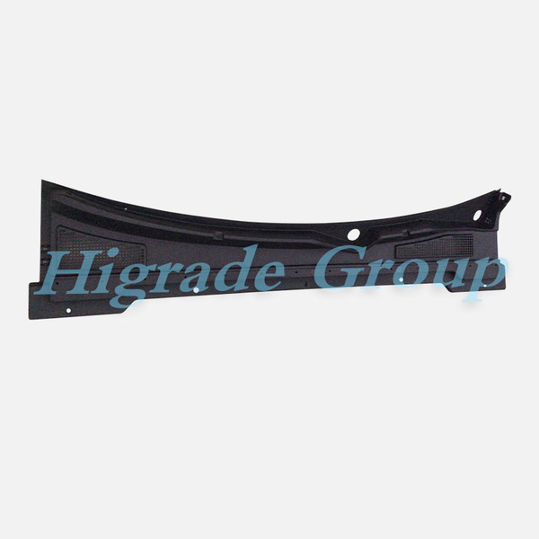

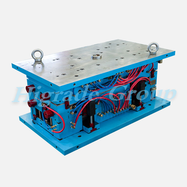

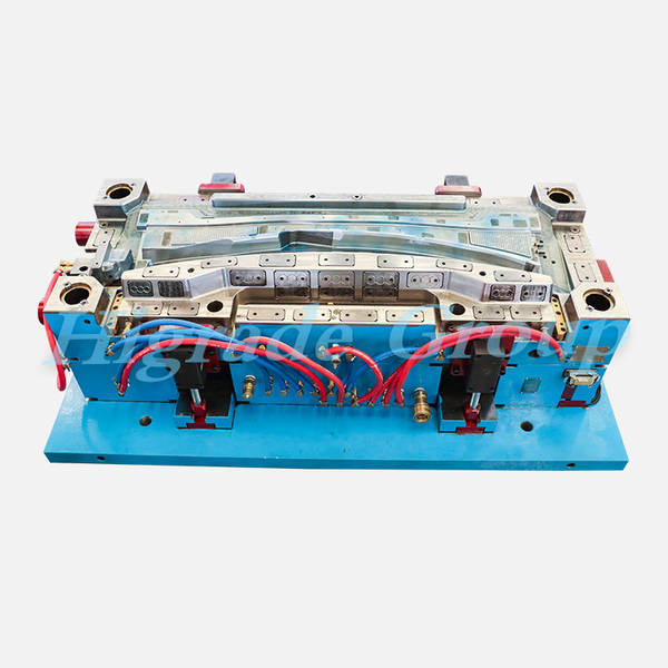

1、产品是外观件,产品的壁厚是2mm,在设计顶出时考虑到顶杆印,因此设计顶块顶出。
2、5点顺序阀整体式热流道,保证产品的填充质量,特别是产品网孔处的熔接线,不能跑到大面上,因此模流分析时特别注意此问题。
