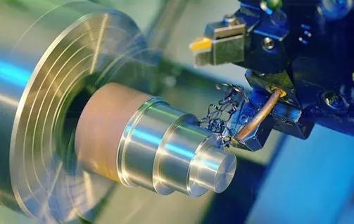

一、横向车削
横向车削的特点:
• 横向车削时,车削刀具的移动方向与工件的回转轴线平行。
• 如果是主主轴,刀具的移动方向从右向左;如果机床配有副主轴,刀具的移动方向则是从左向右。
• 横向车削可用来加工外圆和内孔。不过加工内孔时,首先要预钻一个底孔。
• 除了可以加工外圆之外,还可以进行端面加工。

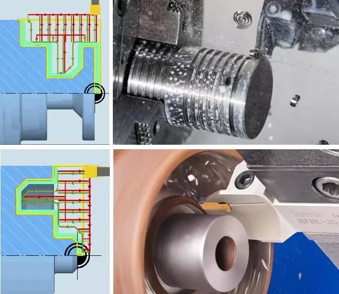

侧面以及端面的槽式切削加工特点:
• 切槽时仅在横向进给方向上进行切削。
• 侧面槽式切削的加工过程是垂直于回转轴线方向。
• 端面槽式切削的加工过程是平行于回转轴线方向。
• 切槽刀具仅能承受垂直施加于刀具轴线方向的力。
• 槽式切削工艺主要用来加工凹槽。通常情况下(并非绝对)待加工的凹槽与切槽刀具等宽。

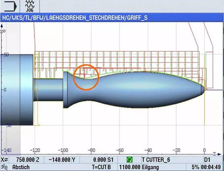

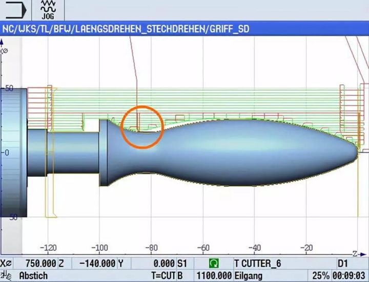

三、使用SINUMERIK Operate进行车削的案例
如下三幅图片所示,不可能仅使用一种切削工艺完成这个把手零件的加工,因为刀具加工到图中橙色圆圈标注的位置时会加工不到位或发生干涉。
槽式切削加工工艺:
纵向车削工艺:
横向车削(或称为“往复车削”):
因此我们需要组合使用横向车削和纵向车削两种工艺,才能得到下面所示的模拟效果:
注意:槽式车削和往复车削在828D PPU240 系统上为选项功能。选项号(扩展工艺功能):6FC5800-0AP58-0YB0
