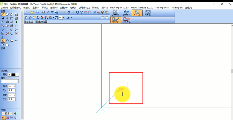

1.首先Radan通过图形宏处理,批量给零件展开图自动添加二维码坐标位置和大小;
2.其次Radan宏处理插件批量添加二维码信息内容为零件图号。

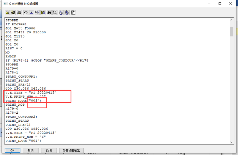

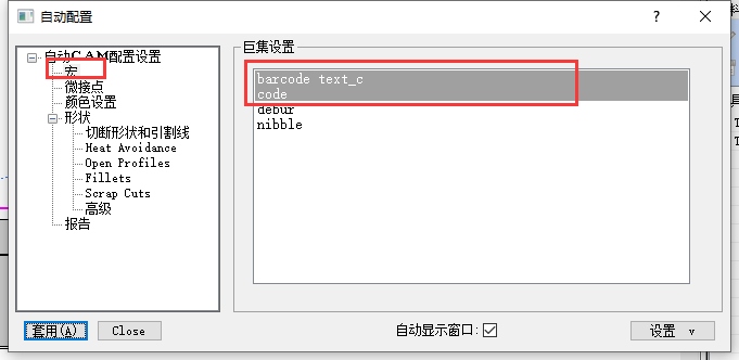

3.准备工作完成后,就可以正常的运用Radan排版功能,排版完成后,CAM处理时候需要配置特殊的宏工艺。
4.然后优化路径,转档生成加工程序。
5.最后看下实际喷绘出来的效果。
