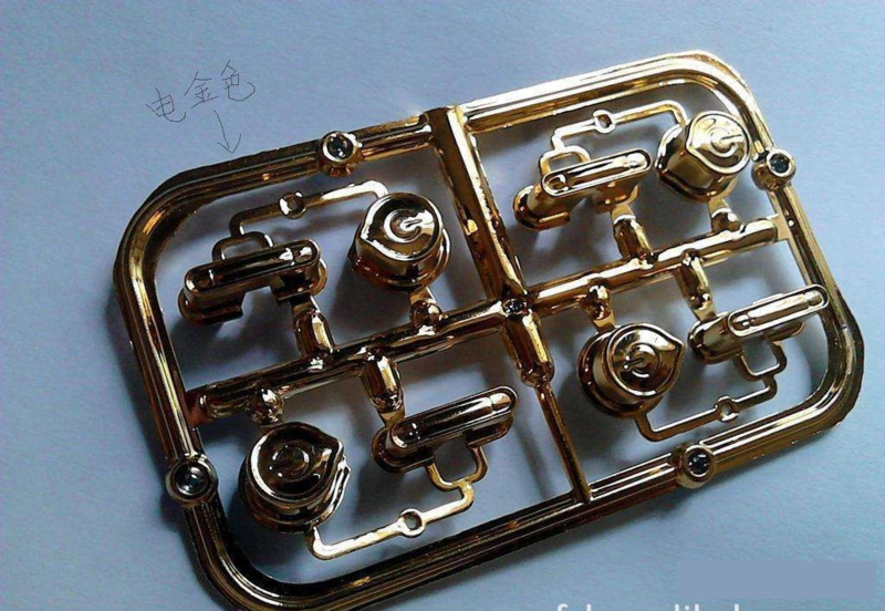

1.高光电镀
高光电镀的效果的实现通常要求模具表面良好抛光,注射出的塑件采用光铬处理后得到的效果。

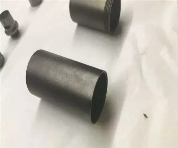

2.亚光电镀
亚光电镀的效果的实现通常要求模具表面良好抛光,注射出的塑件采用亚铬处理后得到的效果。

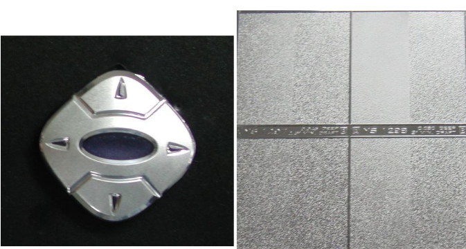

4.蚀纹电镀
蚀纹电镀的效果的实现通常要求模具表面处理出不同效果的蚀纹方式后,注射出的塑件采用光铬处理后得到的效果。

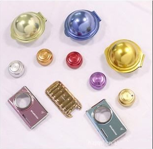

6.彩色电镀
通过采用不同的电镀溶液,在电镀后塑件表面沉积的金属会反射出不同的光泽,形成独特的效果。
