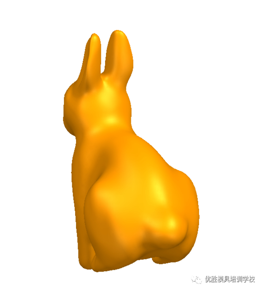

打开NX软件,导入STL文件,收敛体
STL文件导入以后,由于扫描误差的原因,逆向点云上可能存在各种缺陷,如下图,需要在逆向建模前进行优化。

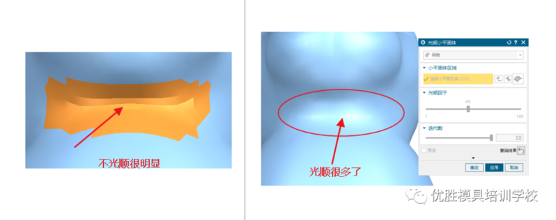

我们可以进入编辑--小平面体进行填充和光顺优化处理等
进行光顺处理,中间的光顺因子、迭代数大家可以自行调整
有破孔的地方,使用【填充孔】功能,对开放区域进行填充处理。

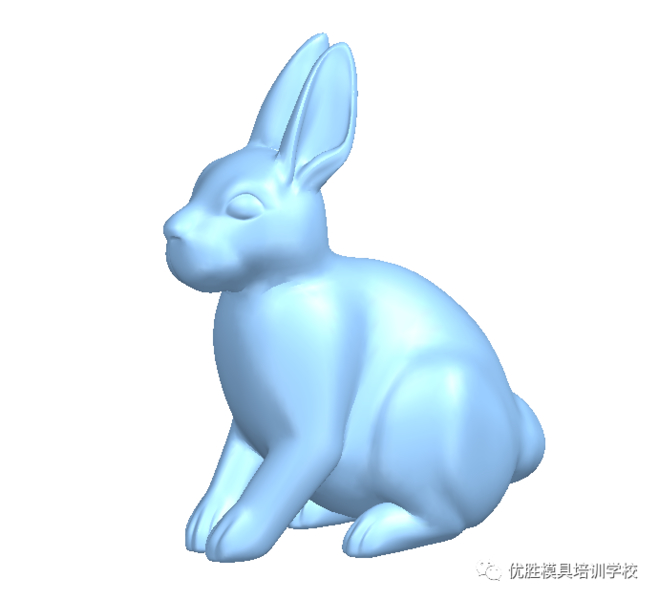

根据逆向对象及精度要求,调节“面大小”。点击确定,即可一键完成造型的逆向
最终结果如下图所示
