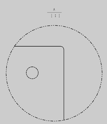

在NX工程图中,做完局部放大图后,默认的局部放大图标签是带有字母前缀的上下结构(图1)。
NX工程图之局部放大图标签设置方法 图177176

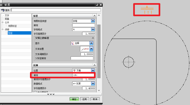

针对这种情况,通常我们在做完局部放大图后,会对局部放大图的标签进行设置,在视图比例前添加前缀“<A>”,以达到我们需要的效果(图3)。
NX工程图之局部放大图标签设置方法 图177178

但是,在NX9.0版本中,当我们设置完局部放大图标签后,并不会出现我们需要的效果,而是在视图名称和比例之间出现符号“二”(图4)。
NX工程图之局部放大图标签设置方法 图177179
图4
为了解决这个问题,我们可以对视图标签做进一步修改。将视图比例的“前缀字符高度因子”提高(如1.5)。这样修改完成以后,视图标签与比例之间就不会出现符号“二”,而就会出现我们需要的效果(图5)。
NX工程图之局部放大图标签设置方法 图177180
图5
