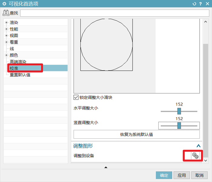

3. 在弹出【可视化首选项】对话框,选择【校准】-【调整到设备】,等待一段时间,软件自动调校。
NX软件与电脑显卡匹配最佳性能的调整方法 图177174
图5

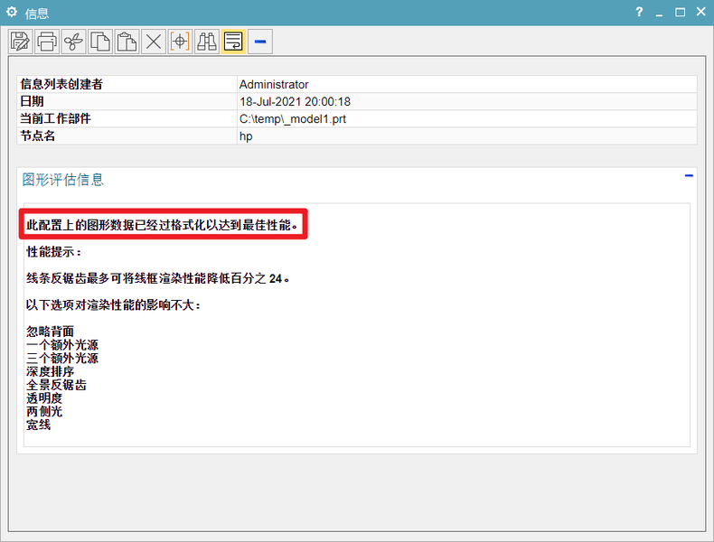

4.调校完成后,会弹出信息窗口,显示已达到最佳性能。
NX软件与电脑显卡匹配最佳性能的调整方法 图177175
图6
