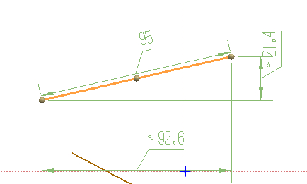

NX1953的第一个变化是在功能区中没有之前版本有过的尺寸及几何约束功能图标。在NX1953中如果想要进行尺寸约束的话,选择需要约束的对象,软件会自动将选中对象的所有关联尺寸显示,然后设计者可以根据实际情况,对需要的尺寸进行修改(图2)。
图2

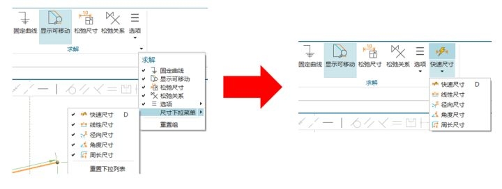

当然,我们也可以对功能区进行定制,将尺寸标注功能显示出来,这样就可以像之前的版本那样使用尺寸约束功能(图3)。
图3
