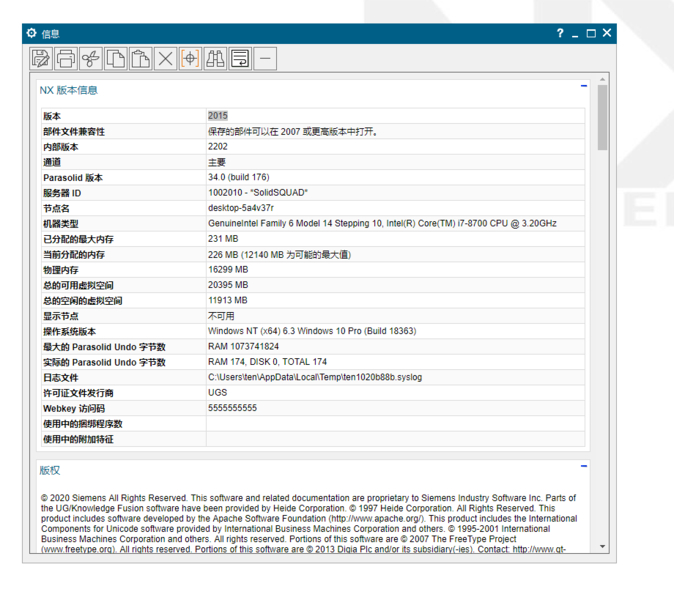

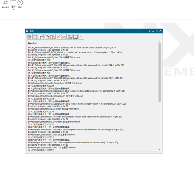

大神们 求解这个问题 什么情况?  关掉可以正常用 只是开启UG会显示

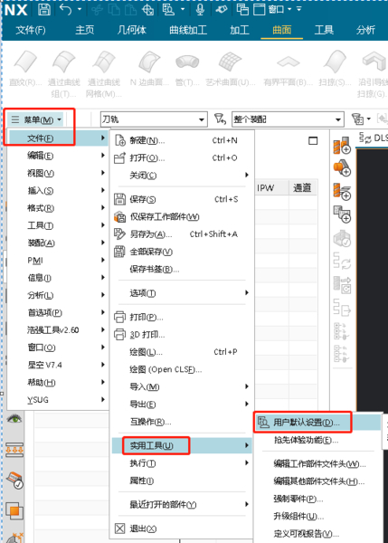

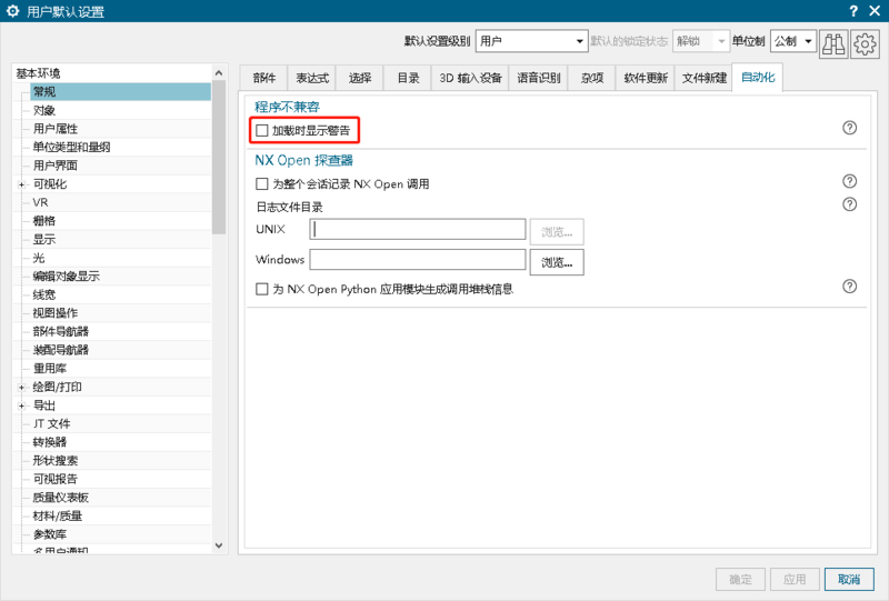

文件-实用工具-用户默认设置
程序不兼容-警告,不勾

从这个警告里说的是外挂并不是很匹配 当前的软件版本  如果还能用应该是因为这个只是warning警告  不是error报错
