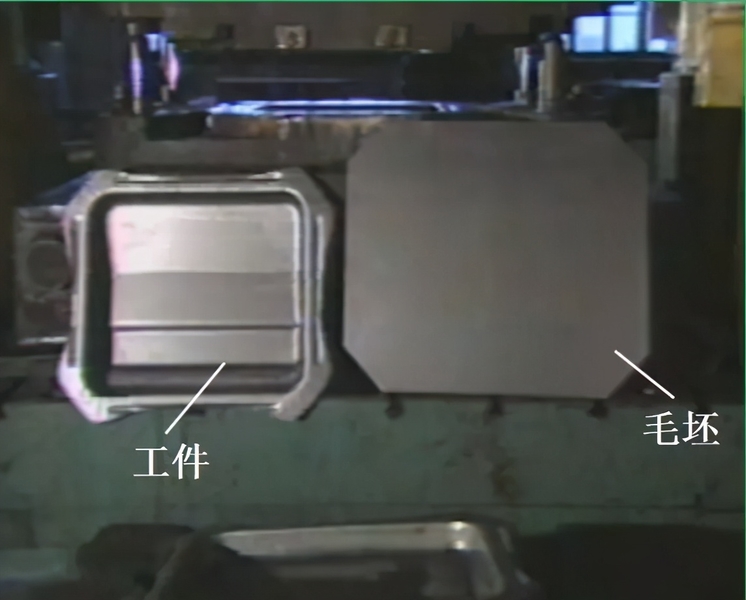

一、拉深(drawing)
把平板毛坯变为开口的空心工件的工序
1. 拉深过程 (以圆筒形零件为例)
2. 最容易出现的质量问题

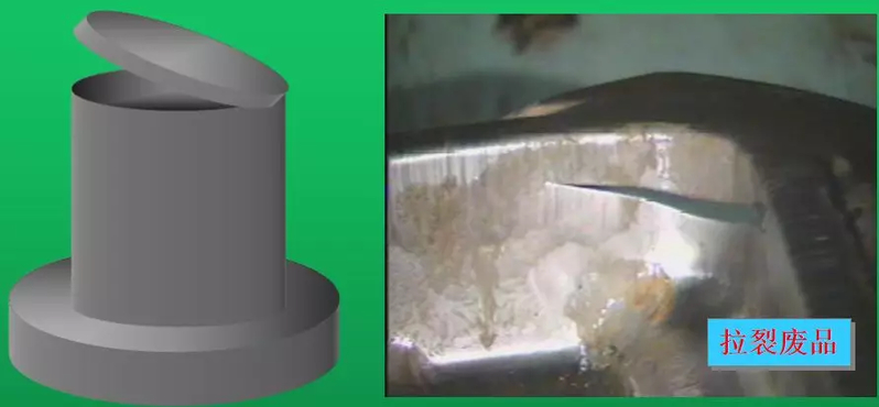

(1)拉裂
原因:毛坯被强制拉入凹模时,拉应力超过了材料本身的强度极限

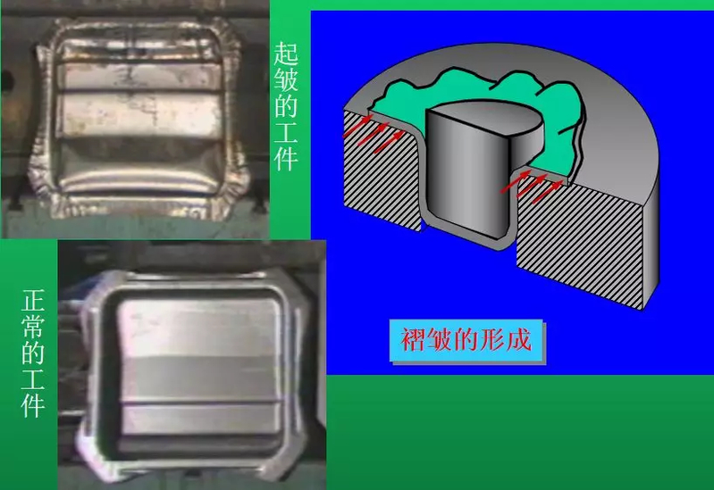

(2)起皱 原因:毛坯边缘受压应力过大

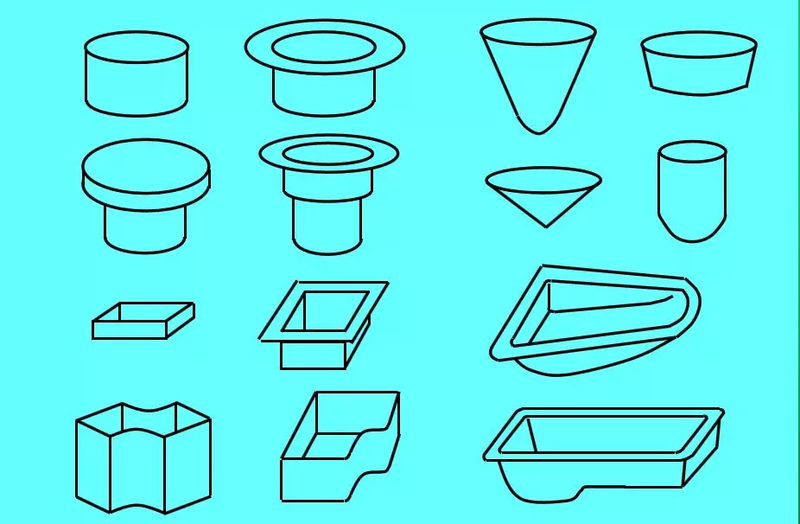

拉深件示例

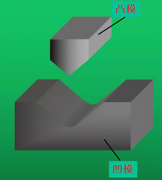

二、弯曲 (bending)
使坯料的一部分相对于另一部分弯曲成一定角度的工艺

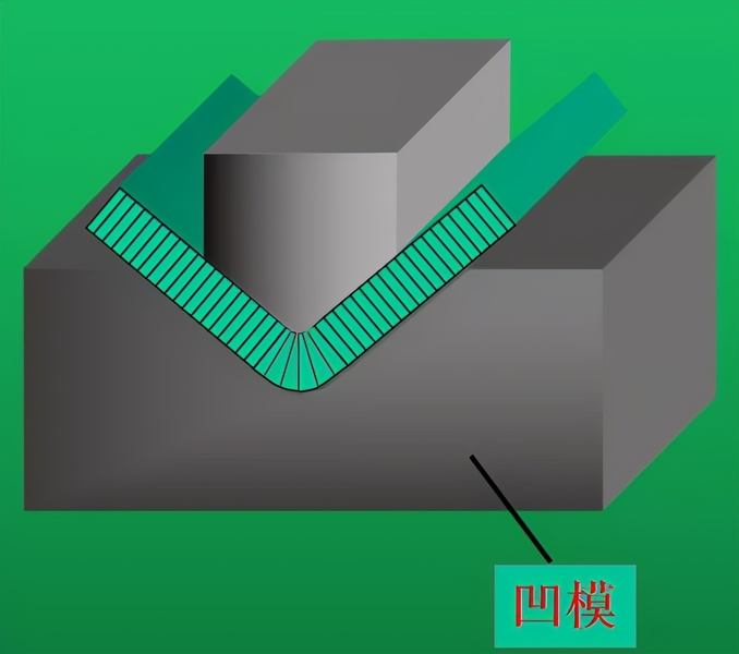

1.变形特点(以V形件为例)
从网格线前后的变化可以看出
(1)变形仅仅发生在与凸模接触的圆角范围内
(2)坯料内侧受压缩,外侧受拉伸

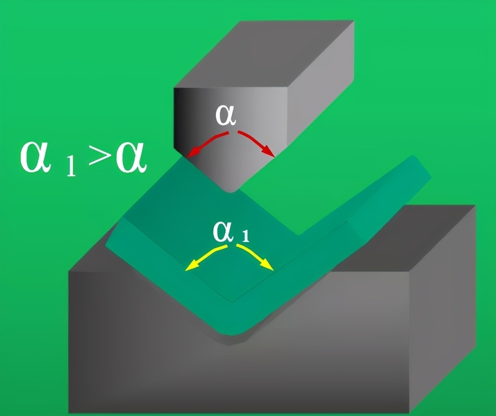

(2)回弹
解决方法:模具角度略小于工件角度

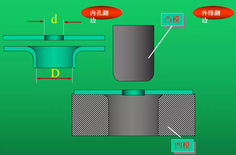

三、翻边 (flanging)
将制件的孔边缘或外边缘翻转成竖立或一定角度的直边的工艺
内孔翻边最容易出现的质量问题:
孔边缘受拉伸破裂

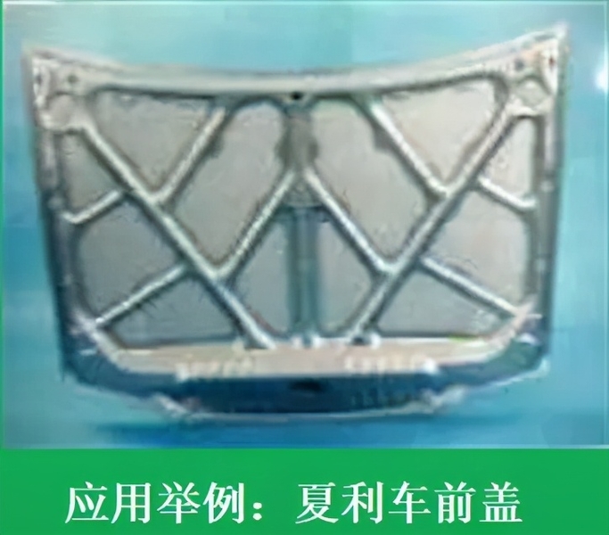

四、成型
(1) 起伏
起伏:使局部材料厚度变薄而成形的方法
(2) 胀形
通过模具使空心件或管状坯料向外扩张,胀出所需的凸起曲面
