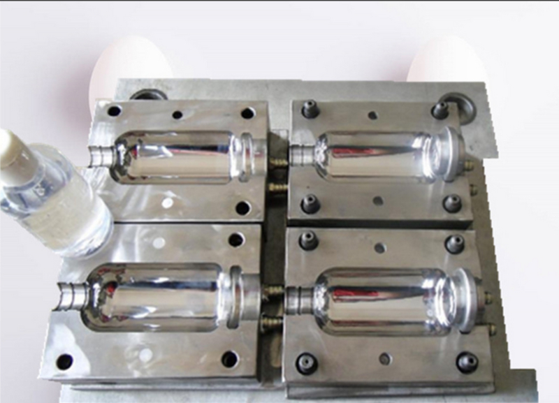

吹塑模具设计的成型原理和工艺特点 图176719
吹塑的原理:
1、 吹塑成型是将处于熔融状态的塑料型坯置于模具型腔中,借助压缩空气将其吹胀,使之紧贴于型腔壁上,经冷却定型得到中空塑料制品的成形方法。
2、 吹塑成型可以获得各种形状与大小的中空薄壁塑料制品,在工业中尤其是在日用工业中应用十分广泛。几乎所有的热塑性塑料都可以用于吹塑成型,尤其是PE。
3、 吹塑成型方法主要有以下几种形式。
1) 挤出吹塑成型:
2) 注塑吹塑成型:这种方法是用注塑机在注塑模具中制成吹塑型坯,然后把热型坯移入吹塑模具中进行吹塑成型
3) 注塑拉伸吹塑成型:这种方法与注塑吹塑相比,只是增加了将有底的型坯加以拉伸这一工序,成型过程((1)把熔融塑料注入模具,急剧冷却,成型出透明的有底型坯,(2)将注塑的型坯,其螺纹部分随模具螺纹成型块一起随转盘带动移到加热位置,用电阻再将型坯内外加热,(3)将加热后有底型坯,移至拉伸吹塑位置,拉伸长2倍,4)将拉伸吹塑后的制件移到下一位置,螺纹成型块半合部打开,取出制品,这种成型设备实际上是一台多工位注塑机模具,设有四个工位,每个工位相隔90°)

3、吹塑模具设计要点:
1)模口 成型瓶等容器类塑件时,模口成型瓶口部分,校正芯棒挤压成型瓶口内径并切除余料,成型时通过它吹入压缩空气
2)模底 采用注射吹塑成型时不需要切除余料,整体模底与模具本体分开,单独安装在机床的取件装置上,兼起取件的作用。若采用管状坯料进行吹塑成型时,模底为两半个,分别装在两半个模具上,在合模时由剪切刃把余料切除,同时剪切刃还起夹持、密封型坯的作用

5)模具的冷却
*通常把吹塑模具的温度控制在20°~50°的范围内。模具温度低,则成型周期短,成型效率高。进行中空吹塑成型时,塑件部分的厚度不一样,若冷却速度一样,厚壁部就冷却慢,塑件表面会凹凸不平;又由于塑件各部分不均匀的冷却,在塑件中存有残余应力,故塑件易变形,耐冲击性和耐应力开裂性减小。由于来自型坯的热量与塑件的厚度成正比例,因此有必要根据塑件的壁厚来对模具施行冷却。对于瓶类塑件,根据塑件的壁厚可把模具分为三部分,即首部、圆筒体部、底部。对模具也按此分为三部分进行冷却,以不同的冷却水温度,流速达到使各部分冷却速度相同,保证提高塑件的质量
*模具的冷却方式与一般注射模具相同,也是用冷水冷却。冷却水通道可以用钻孔加工成,也可以用铸造的办法加工出来。为了提高冷却效果,必要时可以在孔道中设置紊流器,用以增大冷却表面的面积。模具材料不同,热传导率不同,也有必要注意防止在塑件相同壁厚处出现冷却不均匀的情况。
