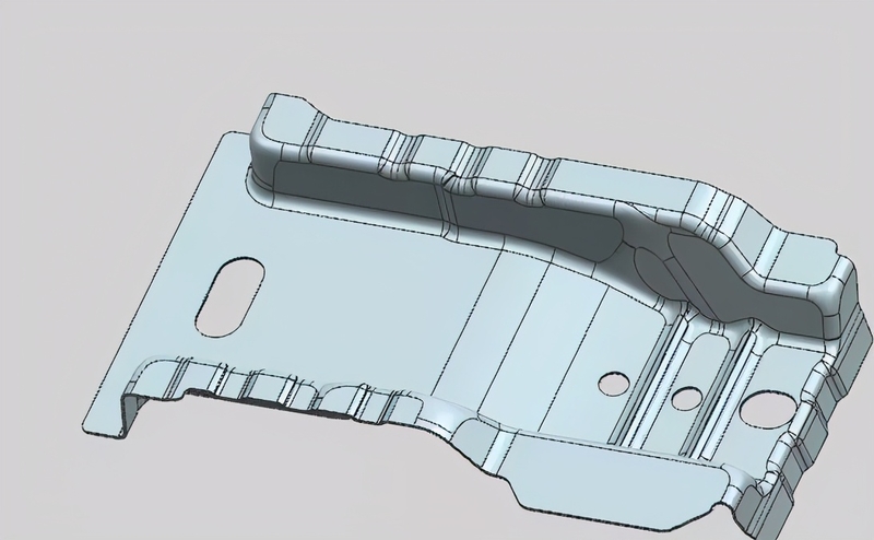

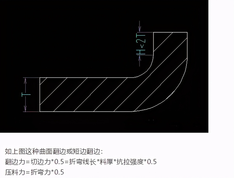

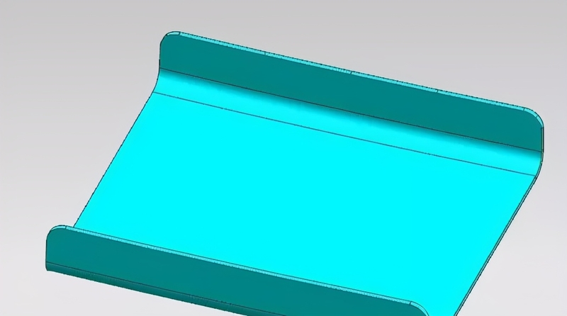

在连续模具中,向上折弯、成形的力量该如何计算呢?
很简单,先记住这个大的公式:上模力量>下模折弯成形力+下模折弯成形的压料力。
那么折弯力、折弯压料力又如何计算呢?
在书本中,理论的计算,比较复杂,很多人看得头晕。相信也没有几个人有这个心思去记忆,简单好记才
是正理。
实际在运用中,也很少用到这种理论计算,基本都是用经验公式。
经验公式:
五金冲压模具设计力量计算之向上折弯 图176705
五金冲压模具设计力量计算之向上折弯 图176706
五金冲压模具设计力量计算之向上折弯 图176707
五金冲压模具设计力量计算之向上折弯 图176708
五金冲压模具设计力量计算之向上折弯 图176709
在上述的经验公式中,计算出来的结果,一般是比较保守的结果。在实际中,可能会不需要这么大的力量。但在没有什么把握的情况下,用上述经验公式计算出的力量,肯定不会出错的。
